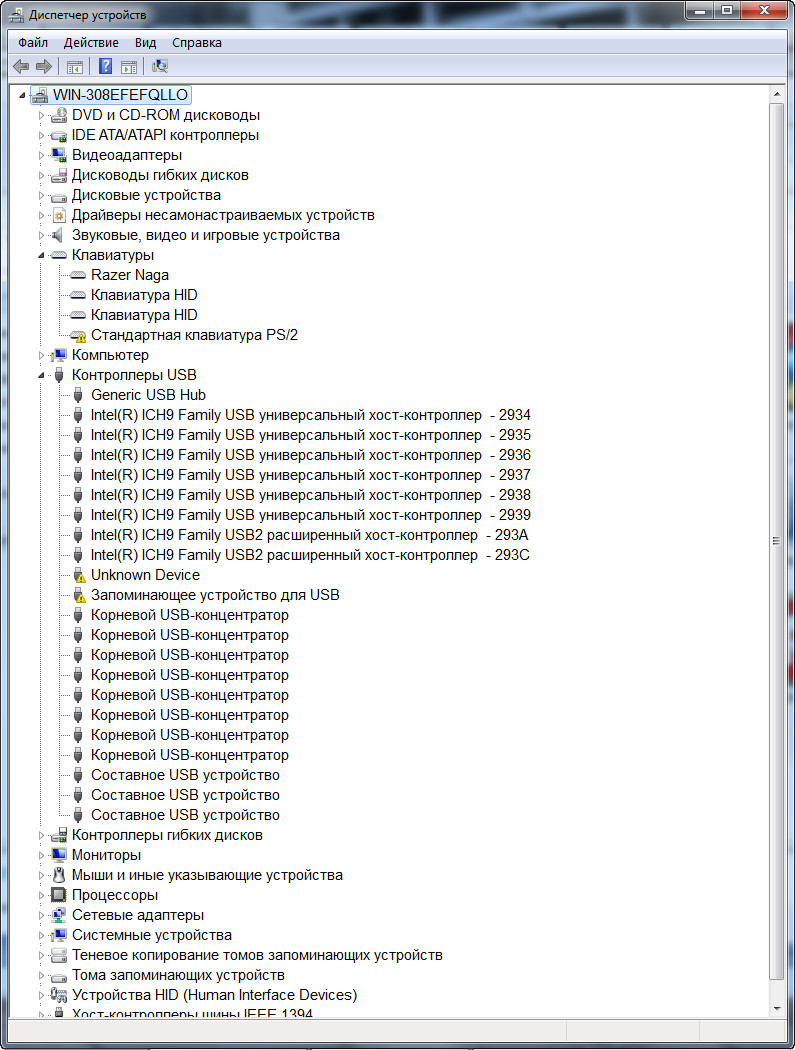

Всем привет! проблема такая:
После замены сдавшего позиции блока питания (Ascot 450W) на новый (AeroCool VP-750 750W)) USB порты на задней стенке PC перестали опознавать внешний хард и флэшки, причем остальные устройства работают, клавиатуры и мышки и т.д. Пишет драйвера не установлены, в диспетчере устройств неопознанное устройство появляется. Индикатор на внешнем HDD горит, сам он вибрирует, и если он подключен, то комп не загружается (но, кстати, не всегда, примерно в 90% случаев) В инете решения найти не могу.. переустанавливал винду 2 раза - та же беда! Биос последний стоит, год назад обновлял, новее нет, на дефолтные настройки сбрасывал, обнулял, батарейку вынимал.. Матплата P5E. Буду очень признателен, если кто-нибудь сможет помочь. ДОПОЛНЮ! Рассмотрим отдельный порт USB на задней стенке системника, он не видит ни внешний хард, ни флешку, у меня к нему подключена клавиатура, в ней есть свой USB порт, ТАК ВОТ, если уже к нему подключать, то всё определяется, всё работает на ура, ну как так??? |

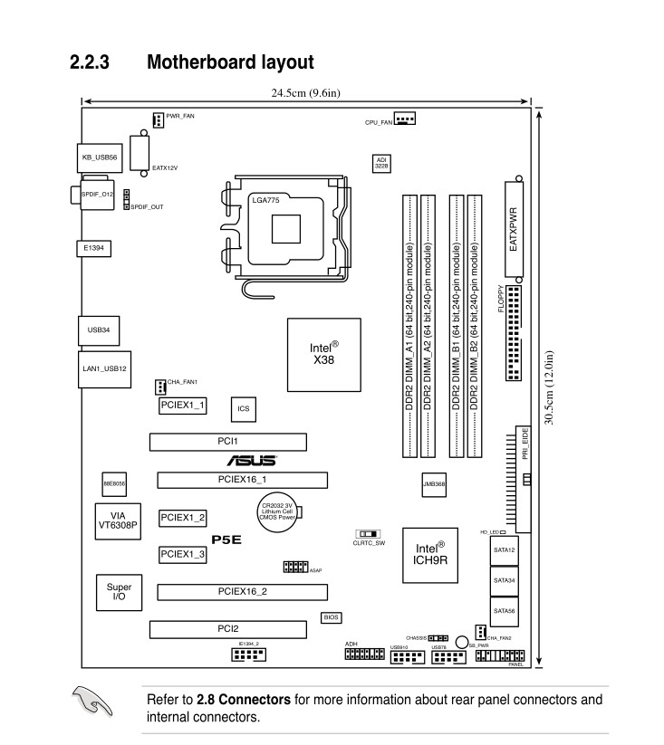

Профиль | Отправить PM | Цитировать Интересно конечно..
Скачал PDF мануал, темный лес для меня, незнаю как найти нужную перемычку(( в английском не силен |
Отправлено: 01:06, 07-01-2013 | #3 |
Новый участник Сообщения: 12
Профиль | Отправить PM | Цитировать Может кто ткнёт пальцем?

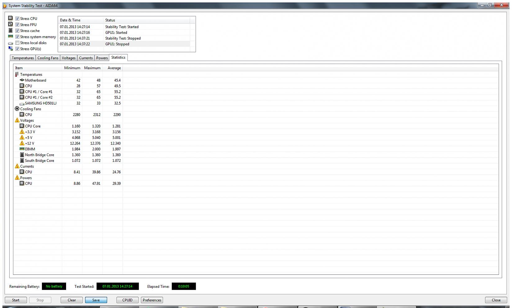

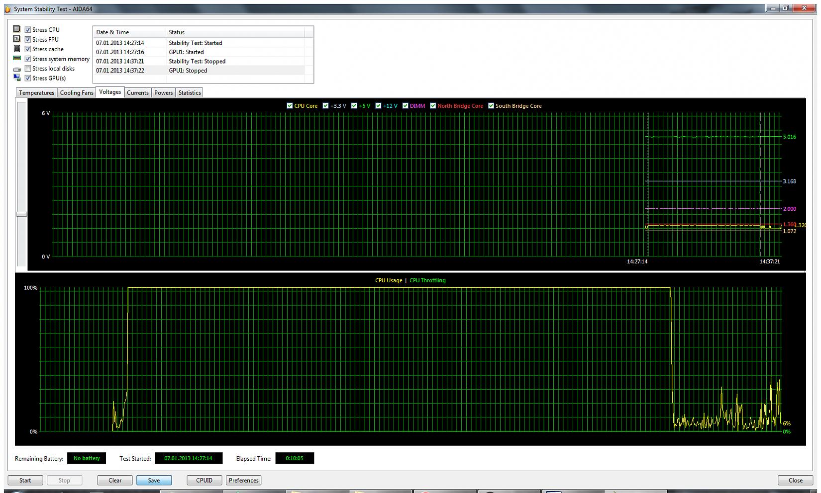

Профиль | Отправить PM | Цитировать Значит, берем цифровой тестер и меряем напряжения(под нагрузкой) с блока питания. Явно занижено напряжение 5в.
Отправлено: 08:34, 07-01-2013 | #6 |
Профиль | Отправить PM | Цитировать Вольтметра с сожалению не имеется, только если так.. нормально, али нет?
И если, к примеру, занижено напряжение на линии 5V, что это означает? как это лечится? получается новый блок питания что-ли неисправный? обратно в магазин нести? я его купил 2 дня назад |
