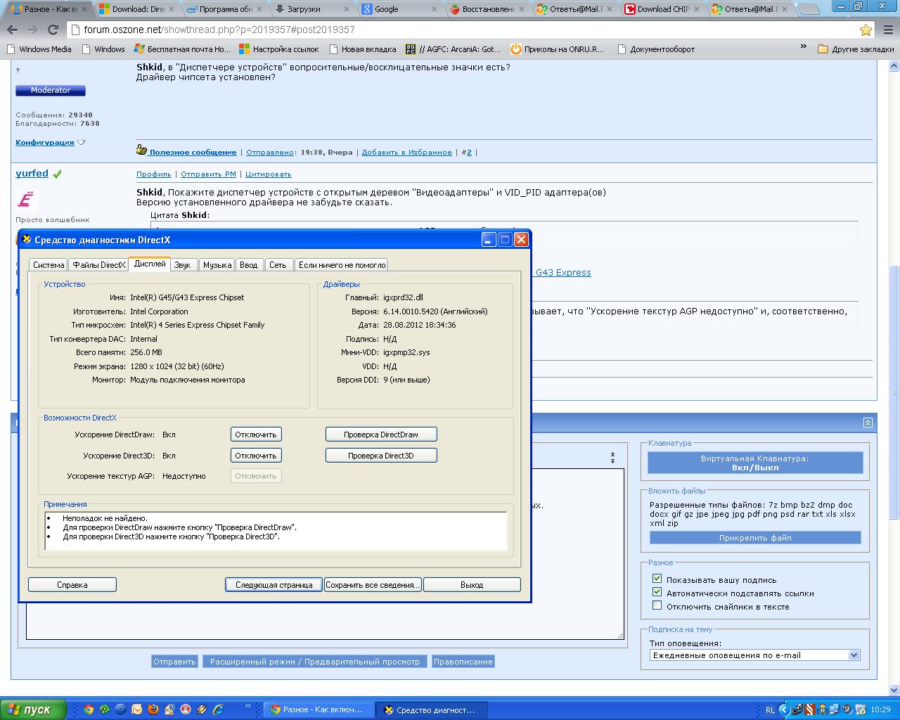

Проблема: не могу запустить игру, так как при запуске вылазит окошко с требованием запустить AGP, а dxdiag показывает, что "Ускорение текстур AGP недоступно" и, соответственно, включить я ее не могу.

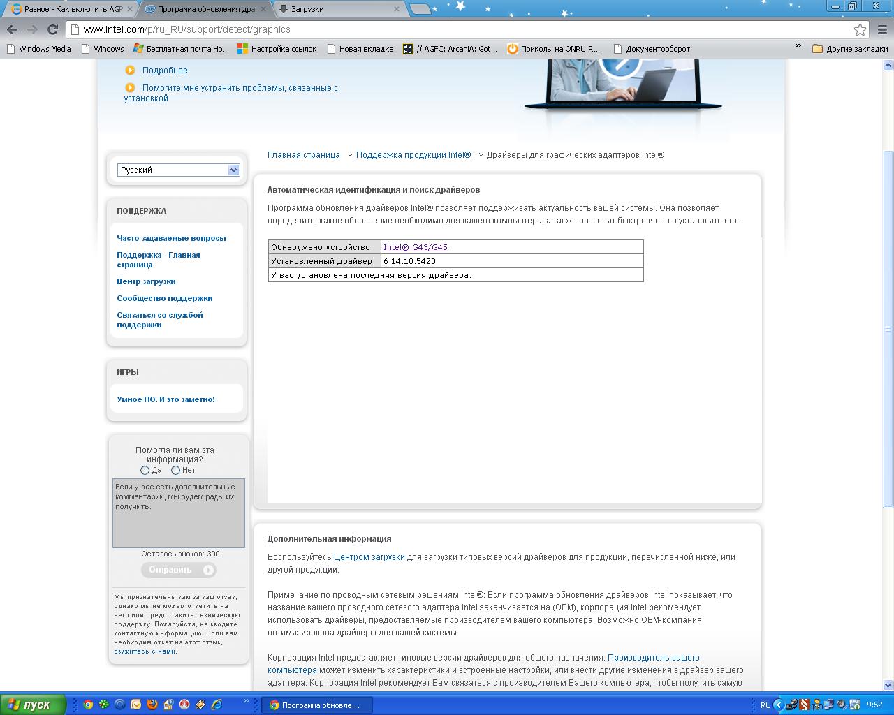

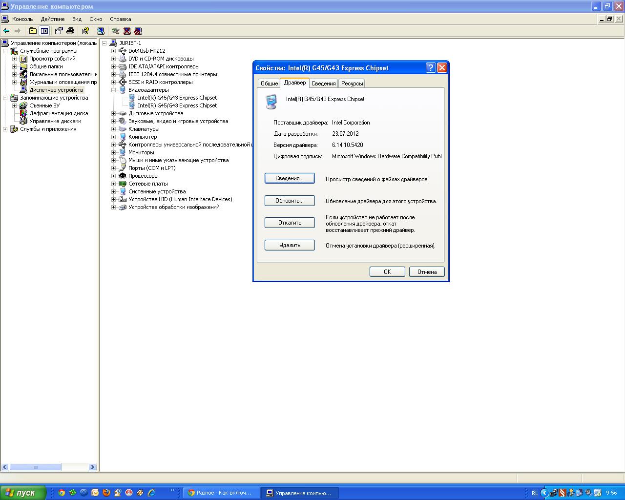

Драйвера вроде последние ставил, на интеловском сайте через центр обновления ПО.
Директ Х 10, ну и 9,0с присутствует тоже, веб-установщик грит, что свежий самый.

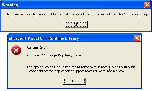

Я выложу, на всякий случай, скрины моих "проблем" (как их еще назвать, не знаю):
Сначала вылазит окошко с требованием о включении AGP.
Затем, когда нажимаю ОК на вышеупомянутом окошке, вылазит такая ошибка (прилагаю скрин).

Цитата Intel:
Solution:
Having the AGP Texture Acceleration setting as "Not Available" is a normal and expected behavior for the Intel graphics drivers (production versions 14.0 or greater). This setting does not need to be made available, enabled, or activated, and does not affect the performance of games or 3D applications.
When a game or application is checking for AGP or AGP Texture Acceleration, it is looking for non-local memory. Generally, local video memory is usually faster than non-local.
Intel recommends contacting the game or application vendor to get a setting or update that allows the game or application to check for local video memory first.

Ну очень старая и актуальная по сей день тема. Система форума даже предупредила, что последний ответ был добавлен в тему 7 лет назад. Но я его(вопрос) трансформирую. Мы все поняли, что на самом деле, проблемы здесь нет. Это окошко с AGP просто предупреждает, что на нашей машине встроенная видеокарта, и она не имеет всех параметров, для полноценной работы текстур и прочих видеоплюшек в игре. В частности это Lineage 2.
И нажав "Ок", лично в моём случае игра продолжается, просто играем не на максимальных видео-настройках.
Вопрос в следующем. Как отключить это окошко предупреждения?
Где в реестре этот параметр, на который мы попросим машину не обращать внимания.
Стандартное отключение предупреждения о критических ошибках, в меню винды ХР, не помогает. Здесь нужно копать глубже.
Понятно, многие скажу, что, в падлу кнопку лишний раз нажать?
Да. А как вы думаете появился пульт к телику?))))))))))
Всем благодашки!!
Вот кстати, о чём шла речь:

Это окошко не Windows показывает, а сама игра.
