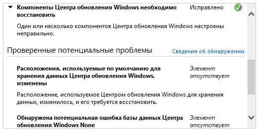

Сообщения: 26
Тип файла: png msdt-windowsupdatediagnostic.png
(15.3 Kb, 2 просмотров)
Тип файла: png WindowsUpdateDiagnostic.png
(18.0 Kb, 2 просмотров)
Всех с 2017!

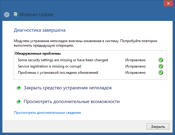

На 8 Pro x64 (недавно обновлялся с 7 Ultimate) не получается побороть неустановку 4-ёх обязательных обновлений Windows:
KB3043812
KB3078601
KB3087039
KB3109094
Установку проводил как сразу всех, так и по отдельности (через Центр обновлений, а также скачанные с каталога MS). После попытки установить хотя бы одно из них требуется перезагрузка, затем проходит настройка до 30%, после ребута доходит до 67% (если идёт работа с одним) - Отмена изменений - Перезагрузка - Отмена изменений - Логон. Сопровождаются отметкой в Событиях Системы:
Ошибка установки: не удается установить следующее обновление из-за ошибки 0x800F0922: Обновление для системы безопасности Windows 8 для систем на базе 64-разрядных (x64) процессоров (KBномер обновления).
Результат (не меняется) msdt /id windowsaupdatediagnostic - Обнаруженные проблемы: Компоненты Центра обновления Windows необходимо восстановить - Исправлено;
Результат (не меняется) Repair-WindowsImage -Online -RestoreHealth:
Path               :
Online             : False
Image Health State : Healthy
Restart Needed     : False
Результат (не меняется) sfc /scannow - Программа защиты ресурсов Windows обнаружила поврежденные файлы и успешно их восстановила.
Переименование SoftwareDistribution и "Чистый запуск" не принесли результата.
Результат (не меняется) WindowsUpdateDiagnostic.diagcab - увидел исправления по 3-ём пунктам (WindowsUpdateDiagnostic.png)
Dism /online /enable-feature /featurename:NetFx3 /All- успех (100%)
Все прилетевшие обязательные обновления на Office 2013, а также необязательные, не относящиеся к Windows, установились без проблем.
CBS.log что-то пытается сказать ("Retrieved original failure status: 0x800f0922"), но не пойму, что именно. Так и живём.
