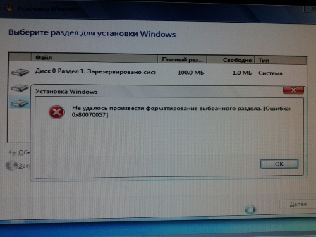

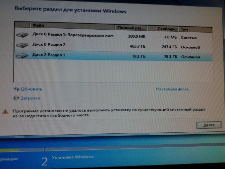

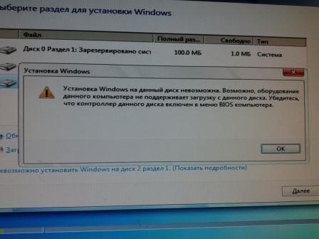

Сообщения: 37
Благодарности: 2
Тип файла: jpg 20121011_133513.jpg
(25.9 Kb, 13 просмотров)
Тип файла: jpg 20121011_133559.jpg
(79.0 Kb, 11 просмотров)
Тип файла: jpg 20121011_133238.jpg
(71.7 Kb, 13 просмотров)
Попробовал сделать все так как написано в статье "Установка Windows 7 на VHD", создал диск размером 80000 в корне диска C (у меня один диск не разбитый на разделы), присоединил его, но при попытке проигнорировать сообщение Невозможно установить windows выходит ошибка, скрины прилагаются
После этого загрузил систему, на диске C нет никакого файла VHD, но если снова вставить диск и оттуда в командной строке снова попытаться создать VHD с таким же именем, то пишет что диск уже создан
Последний раз редактировалось okshef, 12-10-2012 в 15:19. Причина: Дополнил сообщение
Отправлено: 13:14, 12-10-2012 | #7
Модератор
Сообщения: 16855
Благодарности: 3248
Программе установки Windows 7 не удалось выполнить установку из-за недостатка свободного места
А у вас 1(!!!)мБ всего
Отправлено: 15:18, 12-10-2012 | #8
Сообщения: 37
Благодарности: 2
Спасибо, еще не читал статью, но решил проблему, я создавал из командной строки файл VHD на диск C, а оказывается из командной строки диск C это тот самый загрузочный раздел windows на 100 мб, а системный, который С, отображается как D. Создал из командной строки VHD файл на диске D, установил систему. С помощью bcdedit отредактировал имя системы, чтобы отличалось
