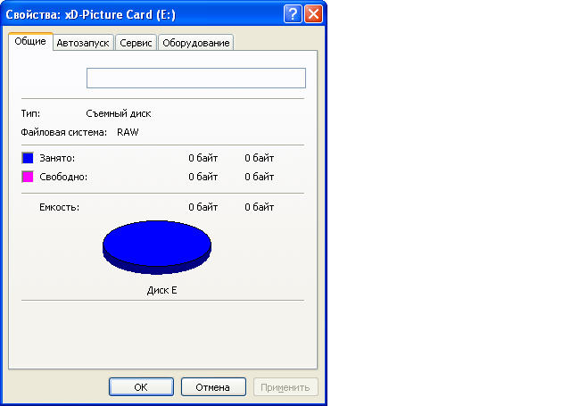

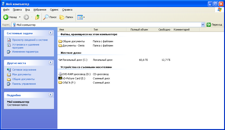

Есть ноут (Core2 Duo, 1+1 Gb DDR, 70Gb HDD) пол года назад менял на нем мать( сдох контроллер) все заработало опять нормально.
Неделю назад ноут стал пытаться ставить драйвера для непонятного устройства PCMCI - Ricoh XD picture drive. Мое ощущение это после флешки которую мне приносили(Transcend). хотя вирей на ней не было...При этом выдает сообщения что ПО для него не тестировалось на совместимость с Windows ( у меня XP Home Edition SP2). При попытке не ставить драйвера - он все равно ставит.
В результате получается что у меня помимо HDD( один логический диск) появляется еще один на 512 кб. При попытке открыть который, выдается: "Устройство не может быть прочитано - форматировать его? и форматировнаие не может быть завершено.
Ни в слоте для чтениия SD карт, ни в PCMCI ничего не вставлено.
При закрытие крышки - ноут переводится в спящий режим, но при выходе из него вылетает в синий экран (что написано не успеваю прочитать...)и уходит в перезагрузку.
Стандартную проверку на ошибки HDD проводить не хочет, самовольно ее пропускает. Парочку для проыверки ПВВ запускал - все в норме вроде. Антивирус KIS 2010 актуальный, гонял на вири - нет их.
Что посоветуете диагностировать, или может операционку переставить?

Переставил винду с форматированием диска, все равно этот XD Picture card обнаруживается. Что, что может обнаруживаться как Ricoh XD Picture card device??????????

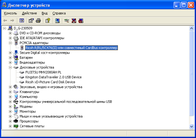

Itishneg, у вас в этот самый слот PCMCI ничего не вставлено? http://ru.wikipedia.org/wiki/XD-Picture_Card

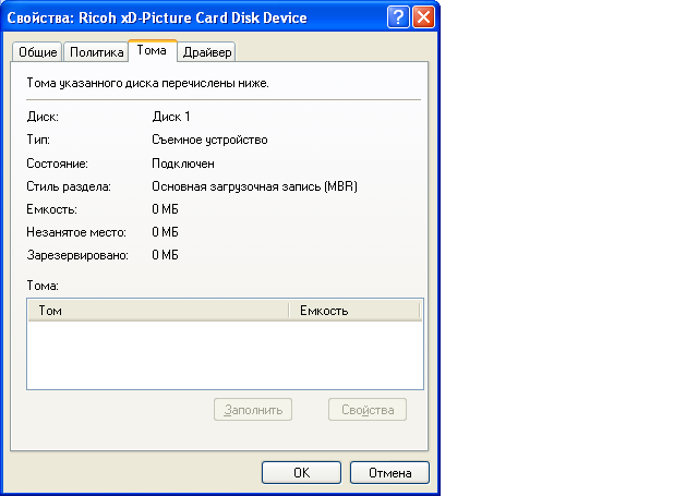

Конечно ничего там нету и никогда вообще не было, кроме пластиковой заглушки. К тому же смущает объем - 512 кб...
Ни в PCMCI ни в карт ридере для SD карт ничего не вставлено....Не пойму что может так глючить...

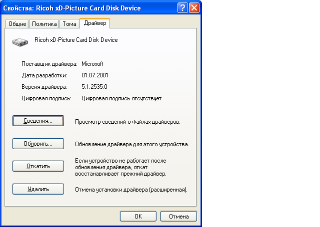

Itishneg, вы лучше покажите Инструкция с картинками как найти VEN_ХХХХ&DEV_ХХХХ ИЛИ VID_ХХХХ&PID_ХХХХ этого устройства из картинки 005
Вы не допускаете что оно у вас до этого было отключено?
А собственно, смотрите все ваши железки сами. Чудес не бывает. Небыло и хоп, появилось
