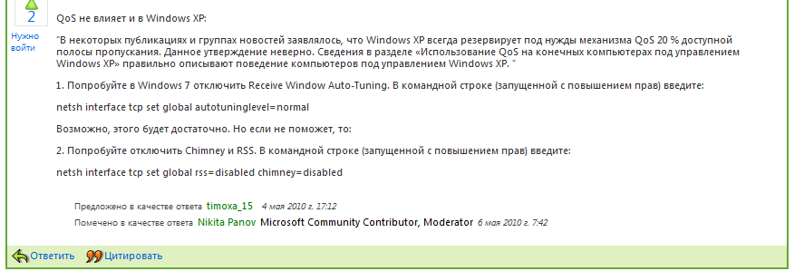

попробуй в командной строке на ПК с Win7 так:
netsh interface tcp set global autotuninglevel=disabled
netsh interface tcp set global rss=disabled
Перезагрузка!
Так же можно попробовать
Win 7 медленная работа в сети
Удачи!!!

Тип файла: png Безымянный.png
(22.4 Kb, 27 просмотров)
Цитата monkkey:
Объясните смысл команд, приведенных Вами, в локальной сети. »
а чего объяснять. я попытался помочь человеку. набрал в поисковике запрос про медленную работу семерки в сети и нашел эти команды. вот и все. сам я с таким не сталкивался. поэтому и привел в посте ссылку на запрос который писал в поиске.

Цитата CASHis:
netsh interface tcp set global autotuninglevel=disabled »
Спасибо. Именно так проблему и решил.
Сначала создал тему потом блин уже ночью в яндексе другой поисковый запрос набрал и нашел это решение. Ну сам дурак, зря кипиш поднял. Спасибо всем!
