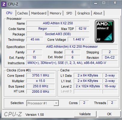

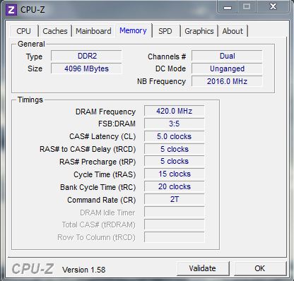

Новый участник Сообщения: 41
Профиль | Отправить PM | Цитировать вот скрин 3,33х249 напряжение 1,45

Ветеран Сообщения: 2196
Профиль | Отправить PM | Цитировать нужен скрин вкладки мемори,тайминги посмотреть при 3,33 и 2,66

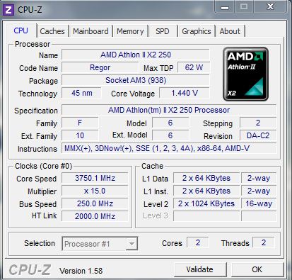

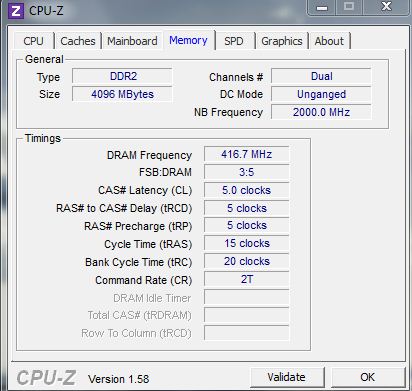

Профиль | Отправить PM | Цитировать вот скрин 3,33х250 напряжение 1,45
щас сделаю 2,66 |

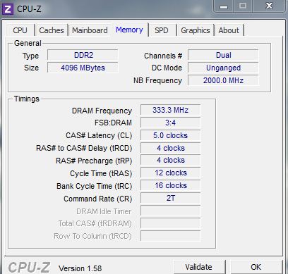

Профиль | Отправить PM | Цитировать вот скрин 2,66х250 напряжение 1,45
Отправлено: 01:17, 10-11-2011 | #46 |
Профиль | Отправить PM | Цитировать я так и думал,при 2,66 низкие тайминги там 5-5-5-15, а тут 5-4-4-12 вот и нестабильно,но зато оказалось,что у тебя отличная память ддр2-667,она способна работать на 416мгц вместо штатных 333

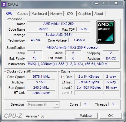

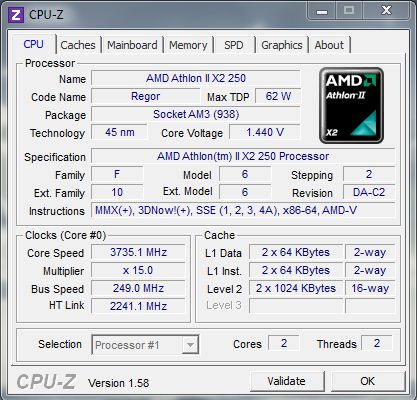

Профиль | Отправить PM | Цитировать вот скрин 3,33х252 напряжение 1,45 - дальше не хочет, может напряжение надо поднимать.
