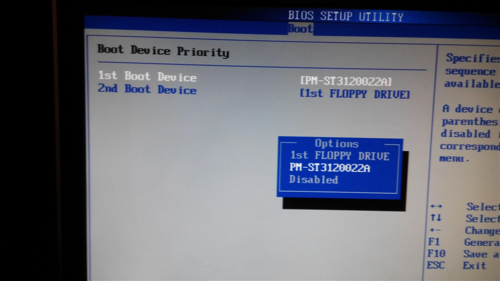

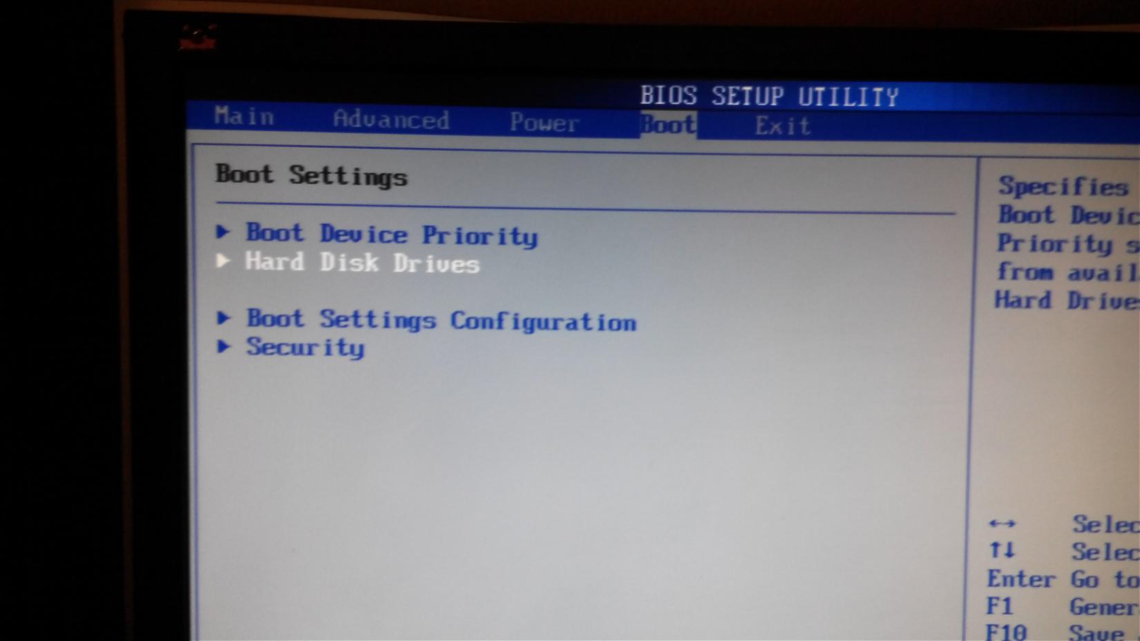

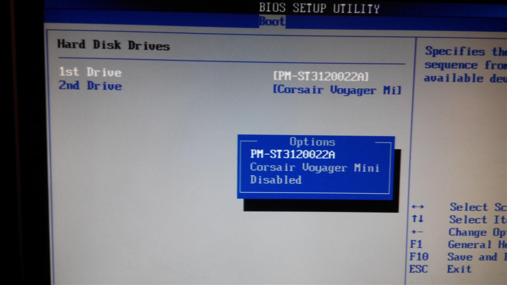

Профиль | Сайт | Отправить PM | Цитировать Народ, помогите, та же проблема, но.. В общем запускаю с флешки виндовс 7 (дисковвод не подк .не работает) доходит до выбора разделов и проблема как у автора. Через diskpart делаю MBR . Получается одна не размеченная область, создаю диск, он получается как основной. Нажимаю далее но опять та же проблема как у автора. Читал рекомендации в этой теме что сперва надо поставить жесткий в биос а потом флешку. Но это невозможно, а именно в биосе в меню boot settigs есть boot device priority тут есть жесткий диск и флоппик,флэшки нетуу. В этом же меню hard disk drivers где я могу втирать первым жесткий иди флешку. В итоге если я выбираю флешку в меню приоритета устройства пропадает жесткий и я не могу вставить так как тут рекоммендуют спера жесткий потом флешка. Либо жесткий либо флешка. ( делаю флешку дохожу до выбора одела и проблема автора. Мб материнка не поддерживает установку с флешки, но тогда как же дохожу до выбора разделов .
Отправлено: 14:29, 26-10-2014 | #29 |
Профиль | Сайт | Отправить PM | Цитировать Еще сказали надо в diskpart сделать один из разделов активным, а то у меня было 2 раздела и оба как основные. Оба отформатированные. В общем не помогло. Все так же. Говорят отключить все usb ну могу вырубить все и мышь и клаву но саму загрузочную флешку никак. Сейчас попробую воплотить все кроме флешки.
Не вышло.. Думаю как же поставить жесткий первым а после чтоб флешка стояла. А у меня либо флешка либо жесткий..первый раз такое вижу чтоб нельзя было по порядку и жесткий и флешку включать Кстати я ставил на флешку livecd все работало но в этом момент жесткий был вообще не подклчен. А если сейчас я через livecd загружусь то что я смогу сделать с жестким мб варианты установки винды вручную распаковкой через ту же флешку на которой livecd. Флешка на 16 гб.места хватит Вот еще вариант сделать диск С загрузочным и ставить винду с диска С на диск С. http://druss.pp.ua/2014/01/%D1%80%D0...tc-%D1%81-usb/ но как то устал я , пока перерыв и жду ваших мнений Короче не дождался я ответов, проблему решил последним способом на которую ссылку ваще давал. Скопировав дистрибутив виндовси с флешки через командную строку на жесткий диск |
