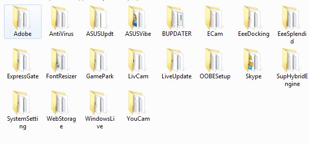

Мне это тоже интересно, но вопрос немного другой. При установке со скрытого раздела ставится много триальных прог, которые мне не нужны. Как удалить их из установки, оставив только ОС и драйвера со служебными утилитами и программами. У меня есть и установочный диск, по идее, если там нет защиты, могу сделать образ и уже в нем копаться. Хотелось бы иметь образ для установки с флешки, а то влом после установки еще час сидеть и удалять лишнее. Только вот не знаю что там конкретно удалять не повредив нужное ![]() |

И насколько она его, образ, вин 7 качественно делает, а то все привыкли к акронису...? И еще про образ лицензионного диска. Я сделал образ, я правильно понимаю, если в папке sofware удалить папки, просто через контекстное меню, антивирус, адобе, скайп..то при установке это не даст траблов, просто встанут те проги, которые остались в папке..или как? Скрин прилагаю И еще уточнить, из этого подчищенного образа, загрузочный диск на флешку встанет норм..или нужно только образ самой ОС без прог? ![]() |

Я сделал образ установочного диска от нетбука, в нем помимо ОС ещё драйвера и программы..вот мне и интересно (скрин внутренностей папки с программами software, в образе диска бука), если там просто папку с ненужной мне программой удалить, например скайп..там уже устаревший и мне легче с офа последний скачать, это повлияет на последующую установку или просто установится, что осталось и все..тем более они же не зависящие друг от друга. ![]() Цитата Vadikan:
