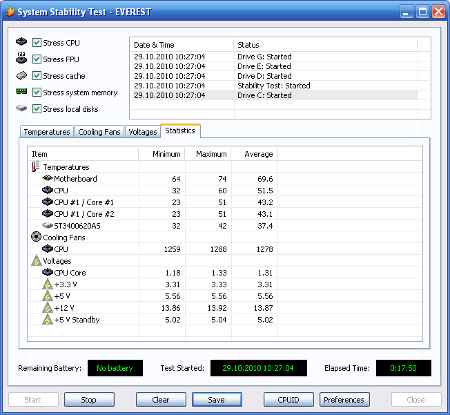

Тип файла: png stabilitytest.png
(26.0 Kb, 14 просмотров)
Вот скрин, как и просили.
Да...и у меня опять внешняя видюха не работает, мне кажется, что то у нее отходит) (а насчет AGP, пардон,в голову залезло, имел в виду VGA))
