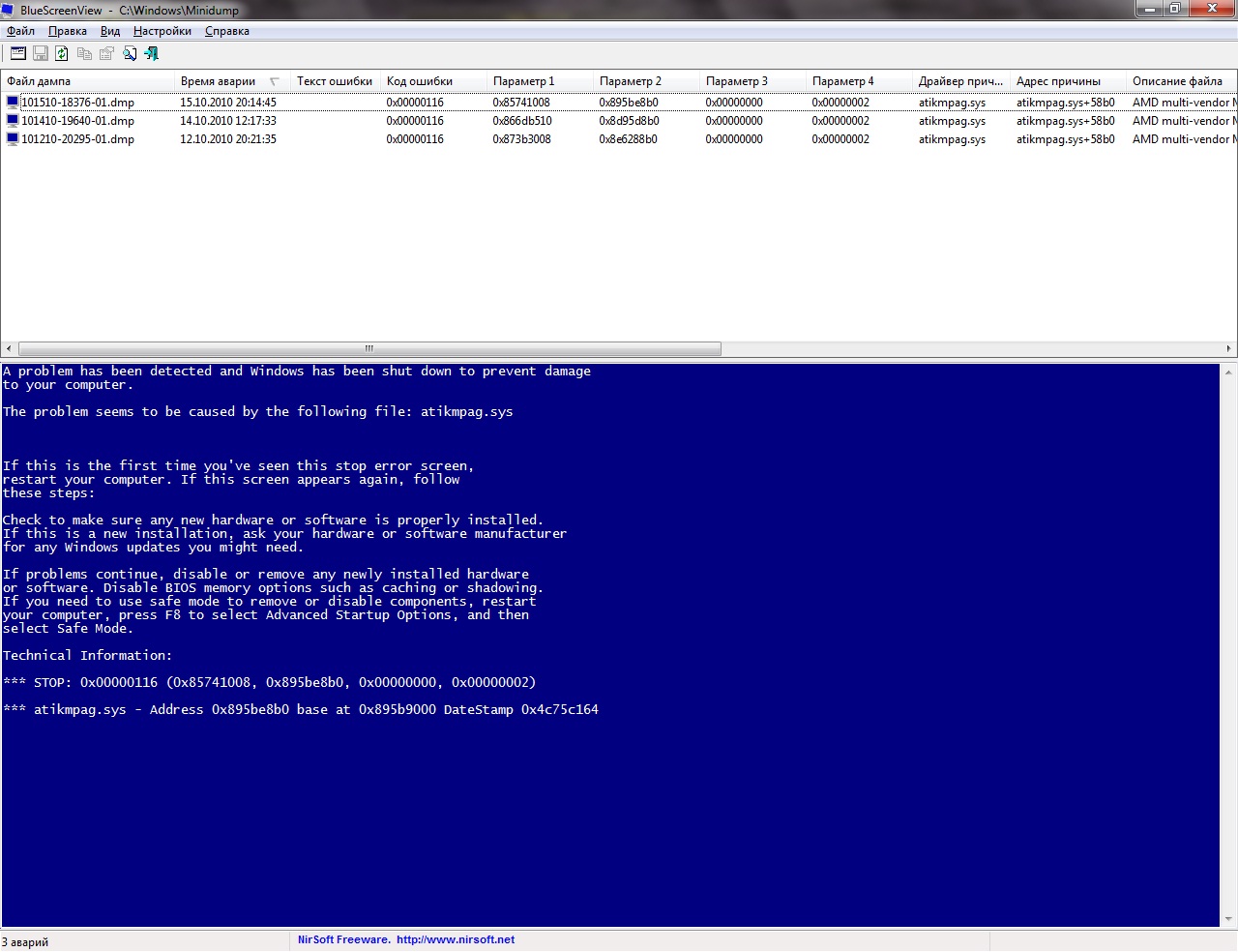

Здравствуйте!
Работаю на компьютере в среднем часа 4-5, на ночь выключаю.
При включении на следующий день, происходит зависание на экране Запуск Windows, флажок перестает мигать, потом комп уходит в перезагрузку, после вторичной загрузки, появлятся экран выбора загрузки системы(Безопасный режим, Обычная Загрузка Windows и т.д.).
Выбираю режим обычной загрузки и дальше всё идет нормально.

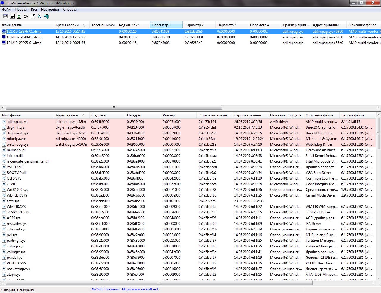

С помощью программы BlueScreenView расшифровал аварийные дампы, вот что выдает расшифровка:
Technical Information:
*** STOP: 0x00000116 (0x85741008, 0x895be8b0, 0x00000000, 0x00000002)
*** atikmpag.sys - Address 0x895be8b0 base at 0x895b9000 DateStamp 0x4c75c164
Подскажите пожалуйста, как исправить данную проблему? Выкладываю дампы и скриншот BSOD'a.
Заранее благодарен!!!

Цитата peirato:
Возможные причины:драйвер видеокарты (обновите);перегрев видеокарты (проверьте температуру/охлаждение);недостаточная мощность или неисправность блока питания (замените блок питания);неисправность видеокарты (замените). »
http://forum.oszone.net/thread-90673.html
Да и дамп указывает на проблему видеокарты, вернее драйвера связанную с ней.
