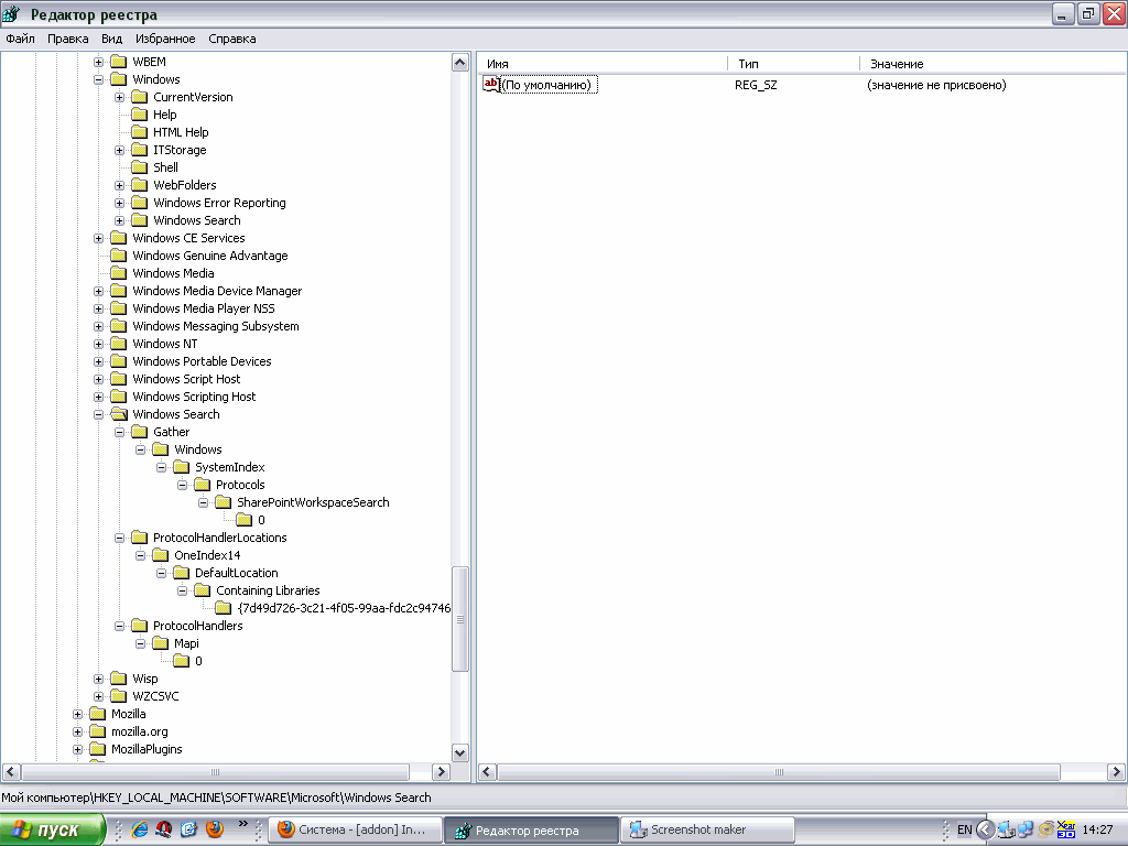

Профиль | Отправить PM | Цитировать А как узнать какой аддон у меня?
Отправлено: 09:51, 21-12-2010 | #7 |
Модератор Сообщения: 4933
Профиль | Сайт | Отправить PM | Цитировать VORANER
Посмотрите в реестре наличие записи "CurrentVersion"="99" Если она есть, применяйте предложенный REG-файл. |
------- Отправлено: 10:26, 21-12-2010 | #8 |
Новый участник Сообщения: 3
Профиль | Отправить PM | Цитировать Вот, что у меня (см. прикреплёнку) - значит такое решение аутлука не подходит?
Отправлено: 16:00, 21-12-2010 | #9 |
Да, это не ваш случай. |
