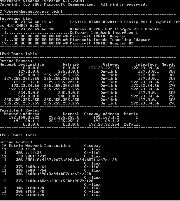

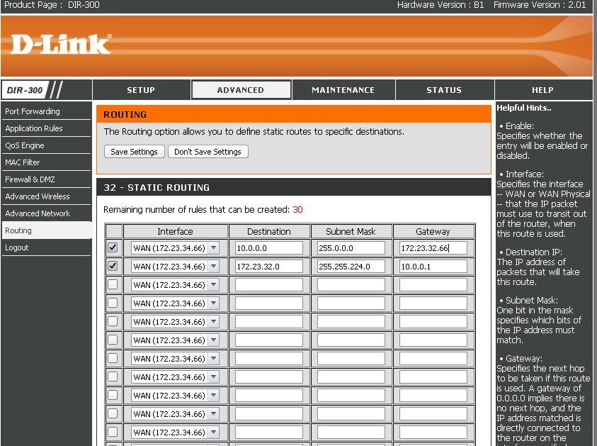

Доброе Время Суток.
Очень прошу помочь настроить роутер Dlink DIR-300.
Инет приходит через Lan со статическим IP и проверкой MAC-адреса.
IP 172.23.34.66
Маска подсети 255.255.224.0
Шлюз 172.23.32.254 это настройки инета.... то есть настраиваю роутер на инет... ну с клонированием Mac-адреса.
DNS#1 192.168.0.222
DNS#2 172.23.32.254
внутренний IP-адрес роутера 10.0.0.1 ; маска-подсети 255.0.0.0 и включен Dhcp-сервер.
UPnP -включен...
Нужно отправить инет по wifi...в ноуты...
Никак не удается...
МОжет быть надо что-то прописать в разделе роутинг или port-forwarding.
пытался ввести в роутинге: скрин внизу.
Помогите пожалуйста люди умные)) неумному)

v12345, пробовал 2-3 раза сбивать... но никак))) не пашет))
Severny, понял что вы имеете ввиду... пробЫвал в шлюз прописать 10.0.0.1 и 172.23.32.254 ... не пашет...
када пингую с компа адрес 172.23.32.254 - пинг проходит...
а 192.168.0.222 - не проходит...
а вот када пингую с роутера оба адреса, то проходят оба...
Как можно сделать так чтоб пинг проходил?

v12345, канеш все сбивается... сбивал через браузер, устанавливал factory settings. IP- 192.168.0.1 поменял на 10.0.0.1 дабы не запутаться... так как у мя dns 192.168.0.222
через второй ДНС не пашет...
