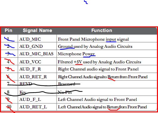

Год назад меняли мат. плату по гарантии и там,в мастерской не подключили гнезда на передней панеле для наушников и микрофона.
Надписи на проводах идущих от гнезд на передней панеле: Микрофон : MIC-IN MIC-POWER GROUND Наушники : R-OUT и от него сразу R-RET L-OUT и от него сразу L-RET GROUND Штырки на материнке не обозначены ни как и книги к материнке нет. Едиственне обозночение это Audio 2 что бы дать знать что провода должны подключаться именно к этим штырькам. Штырей 9 штук на панельке в два ряда,в верхнем ряду с лева на права думаю идут номера 2,4,6,8 пустует думаю как ключь. А в нижнем ряду написанна цифра один и думаю идет нечетные цифры. Матаринка ECS 915P-A (v1.1) Как мне подключить провода к материнке ??? |

Профиль | Отправить PM | Цитировать teapot08, если есть перемычки , то снимай , для этого будут "R-OUT и от него сразу R-RET" , но если отключите переднюю панель то перемычку ставьте назад (как было) иначе не будет звука и т.п. на задней панели .

Профиль | Отправить PM | Цитировать Codru, может лучше ему искать на сайте ECS ? http://www.ecs.com.tw/ECSWebSite/Pro...nuID=0&LanID=0
