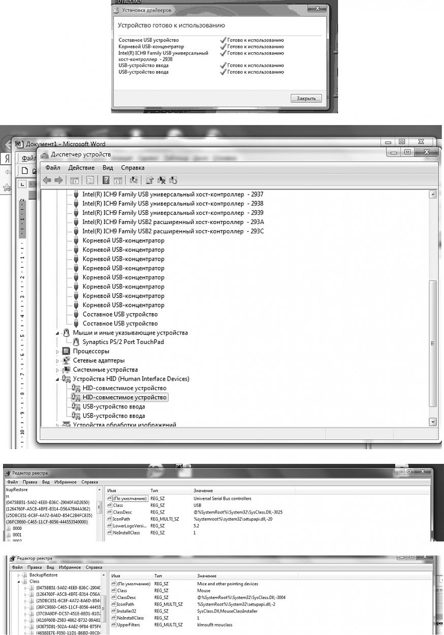

Отправлено: 18:33, 24-02-2020 | #851 |
Профиль | Отправить PM | Цитировать davincim, вы забыли показать содержимое разделов реестра.
Одно из этих HID-совместимых устройств на самом деле мышь. Зайдите в свойства -> вкладка Сведения -> в списке Совместимые ИД должен быть HID_DEVICE_SYSTEM_MOUSE. Далее - обновить драйвер -> Поиск и установка драйверов вручную -> Выбрать драйвер из списка уже установленных -> HID-совместимая мышь. |

Новый участник Сообщения: 5
Профиль | Отправить PM | Цитировать Огромное спасибо!!! - вручную кучу драйверов пробовала ставить по Вашему совету, наконец один из них подошел - Wired Mouse для 64. Мыша работает! Спасибо!

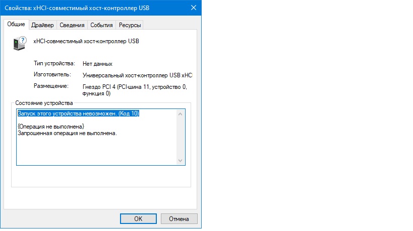

Отправлено: 13:01, 25-02-2020 | #853 |

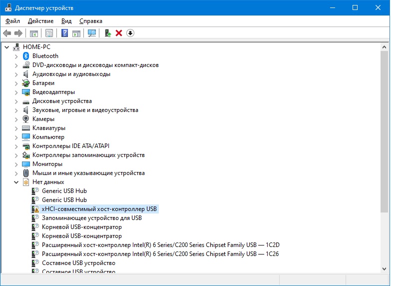

Новый участник Сообщения: 8
Профиль | Отправить PM | Цитировать Добрый день !
Имею проблему с Dell n5110 Долго не пользовался компом, заметил, что не работают USB 3.0 , на драйвере стоит восклицательный знак , устройства не определяет , но телефон заряжает Ставил драйвера и с оф сайта и всякие разные, читал форумы и т.д. ничего не помогает (вот PCI\VEN_1033&DEV_0194&SUBSYS_01941033&REV_04) Ранее стояла 7 сейчас стоит Windows 10 pro 64 , Биос ранее был А06 сейчас биос А11 (Посоветовали обновить до А11 хотя на оф сайте А03, но проблема не решилась) , проц i7 Подскажите как можно исправить данную неполадку , сложно пользоваться ноутом с 1 работающим USB Прикрепляю скрины Заранее спасибо! |

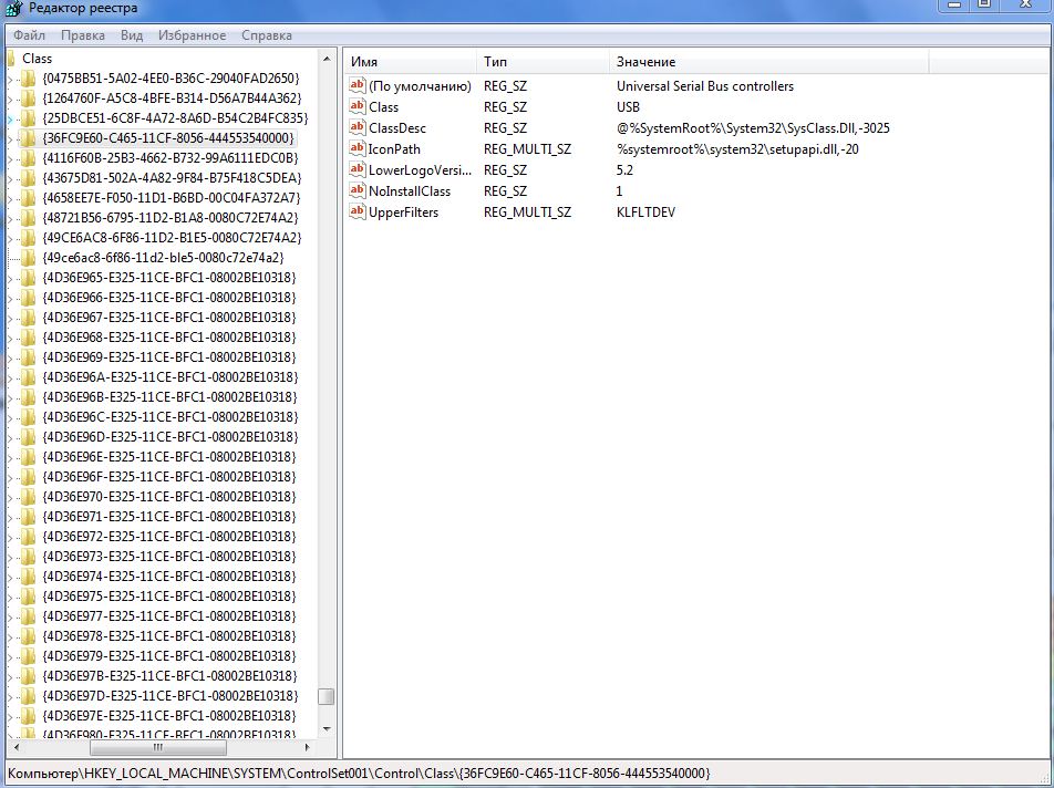

Старожил Сообщения: 489
Профиль | Отправить PM | Цитировать 007sher007, в разделе
Профиль | Отправить PM | Цитировать Прикрепил
Отправлено: 19:23, 24-06-2020 | #856 |
Откуда вторя строчка ".txt" ? |

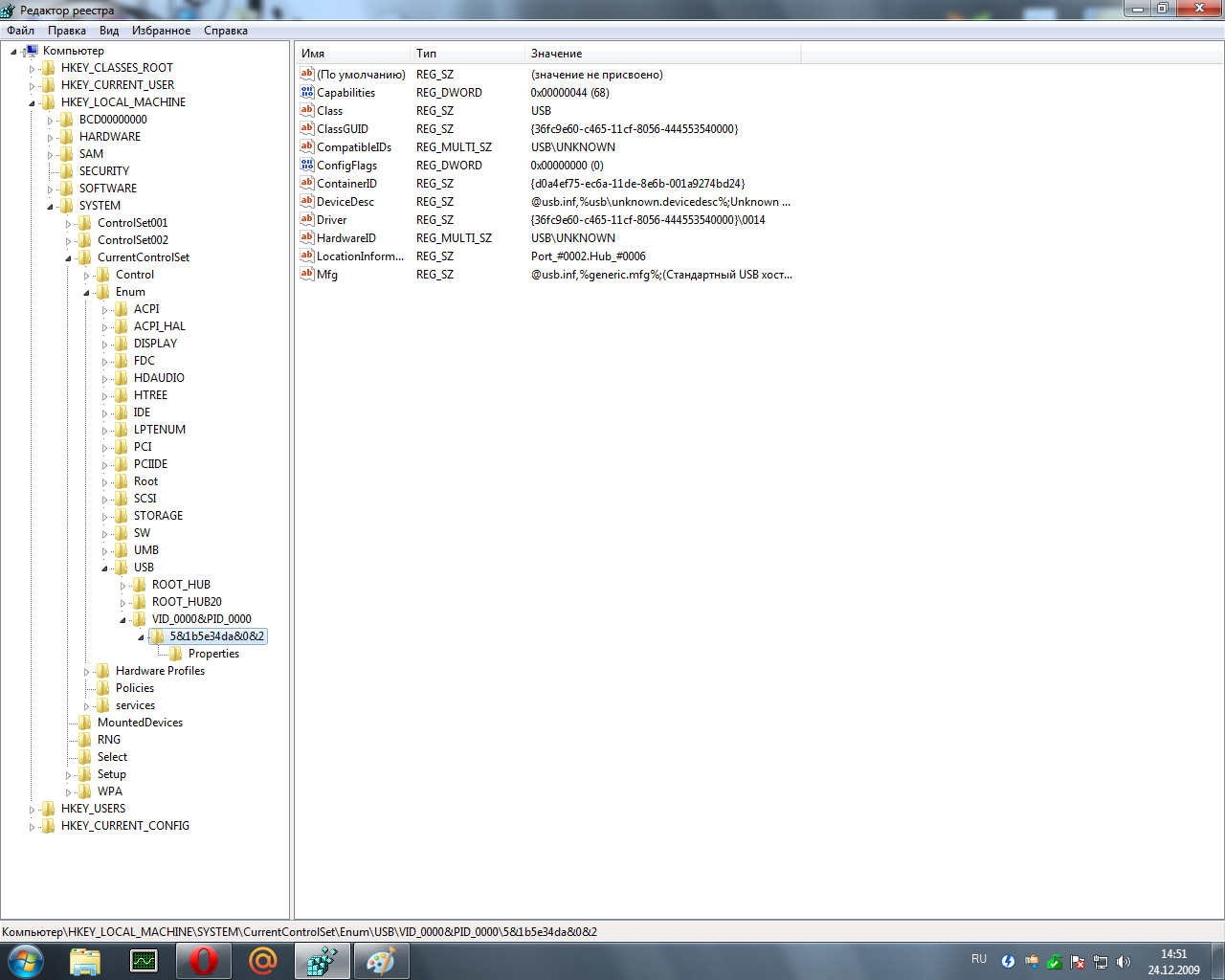

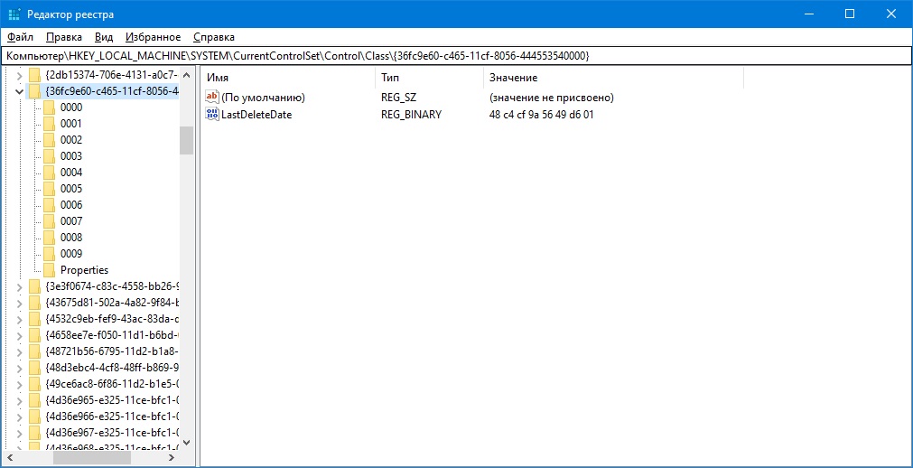

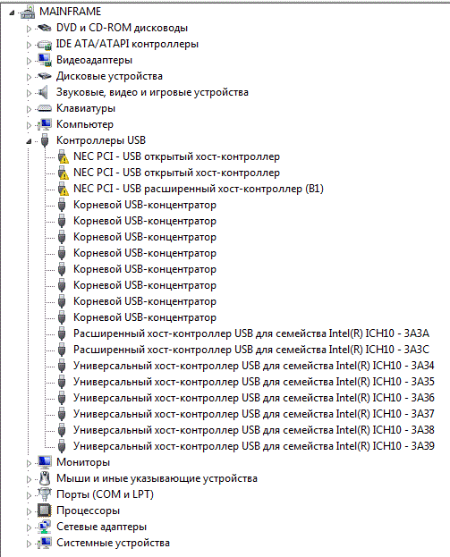

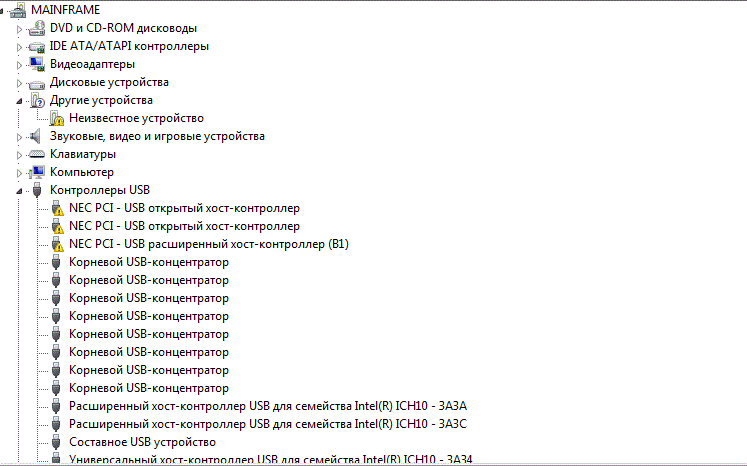

Появилась проблема с новым переносным хардом! Код 28, не найдены драйвера. На другом компе все отлично находило. Решил удалить корневой usb концетратор и вышла из строя мышь. Параметры описанные в шапке с фильтрами отсутствуют. Биос сбивал до заводских. Мышь во все порты перетыкал, не помогает! Здравствуйте! Появилась проблема с новым переносным хардом! Код 28, не найдены драйвера. На другом компе все отлично находило. Решил удалить корневой usb концетратор и вышла из строя мышь. Параметры описанные в шапке с фильтрами отсутствуют. Биос сбивал до заводских. Мышь во все порты перетыкал, не помогает! |
Отправлено: 23:35, 03-10-2020 | #858 |
Профиль | Отправить PM | Цитировать boos123, выложите \Windows\inf\setupapi.dev.log в архиве.
Отправлено: 10:36, 04-10-2020 | #859 |
Профиль | Отправить PM | Цитировать Спасибо за помощь! Проблему решил удалением всех прозрачных устройств и устройств с вокл. знаком. И удалил файл C:\Windows\System32\DriverStore INFCACHE.1
