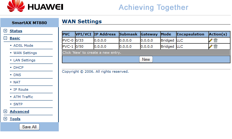

Я выхожу в интернет по ADSL - технологии. Мой провайдер кроме интернета, в тестовом режиме предоставляет услугу IP-TV.
В семерке я столкнулся со следующей проблемой: IP-TV работает нормально до того как я не подключу Интернет. После подключения перестают переключатся каналы IP-TV. После перезагрузки все стает на место, но после подключения к Интернету опять перестают переключатся каналы.

merdzd, У меня модеме создано два подключение PVC-0 Для интернет и PVC-1 для IP-TV. Оба они стоят в режиме Bridged. для Интернета я поднимаю в семерке. Я выложил скрин для наглядности. Я смотрю IP-TV через IP-TV Player v0.28.1

Я решил эту проблему поднятием PPPoE подключения для Интернета в самом модеме. egmax, Для тебя я нашел инструкцию для Acorp Lan-120 . Должно помоч.
P.S. После настройки модема, рекомендую отключить сетевой экран. Если при отключенном сетевом экране IP-TV работает, то можно настраивать сетевой экран...

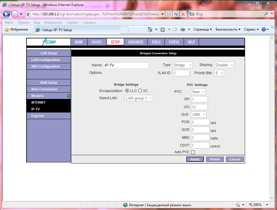

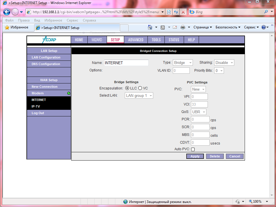

Вот мои настройки, а что значит "поднять" не понимаю. Пробовал выставлять интернет на PPPoE результата ноль

Судя по рисункам у тебя интернет стоит в режиме Bridged, т.е. ты логин и пароль водишь в Семерке. А нужно модем поставить в режим PPPoE, т.е. логин и пароль будут хранится в модеме. Таким образом после того как ты включишь модем, он автоматом подключится к интернету.
Ты таки и делал? Ты пробовал при отключенном сетевом экране?

Режим PPPoE пробовал не помогло,сетевой экран отключал если ты о Каспере,короче ну его нахер не парьтесь я уже вернулся к ХР. Семерка запарила своей простотой, шипко дохрена глюков. А за помощь спасибо.
