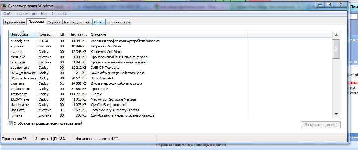

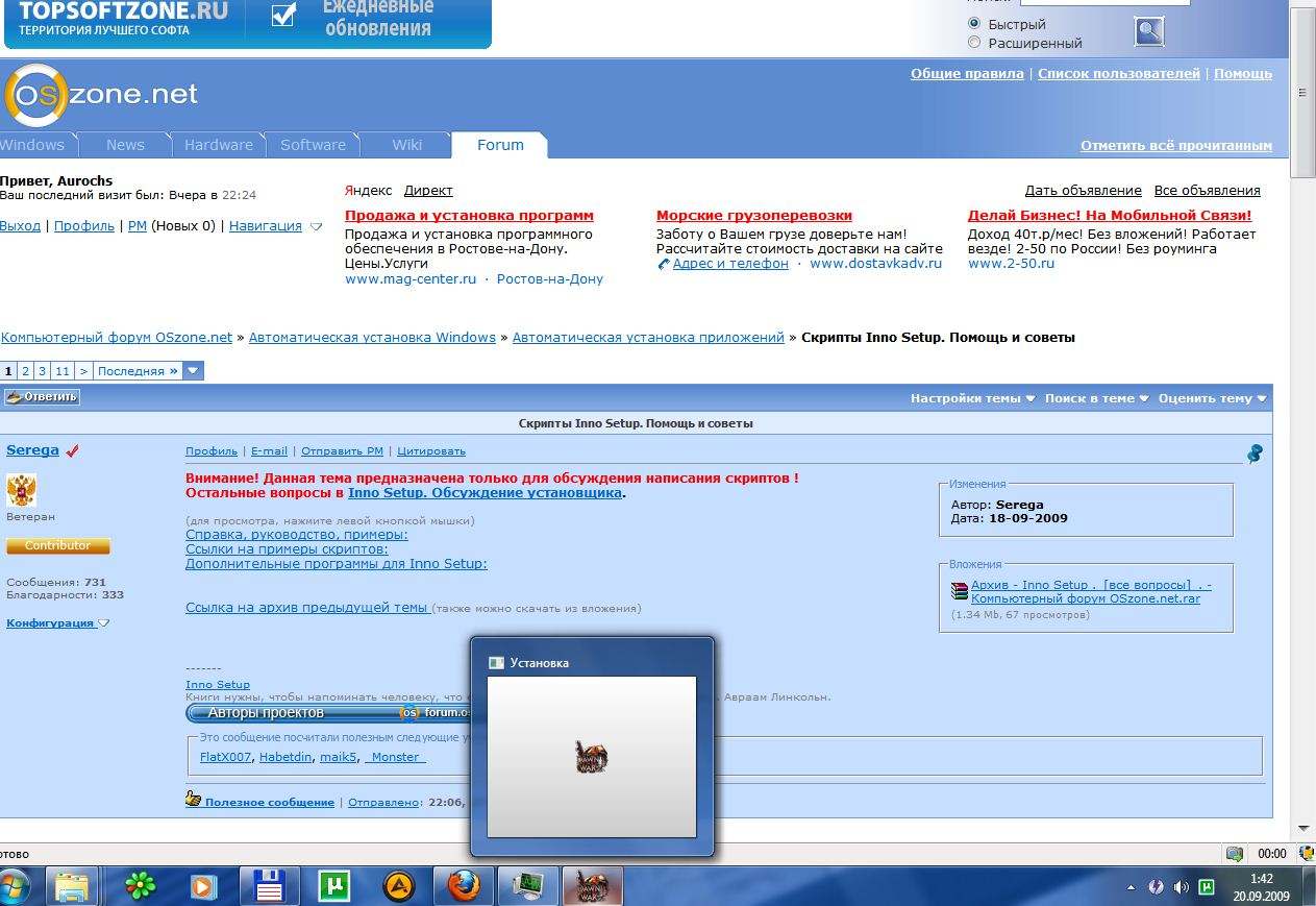

Помогите разобраться.
жму 15 гигов в 11.5 кусками по 650 метров и на выходе сетап не запускается - просто окно внизу, не разворачивается.
(см скрины в приложении, на втором скрине 2 процесса - DOW_Setup.exe и DOW_Setup.tmp, на первом - внизу окошко предпросмотра Win 7 и все, не разворачивается)
делаю тот же скрипт на тестовых файлах (50 метров файлов) - все работает. чтото с размером связанное
diskspanning=true
compression=lzma/ultra64
; compression=none
;compression=lzma
ShowUndisplayableLanguages=true
compressionthreads=auto
solidcompression=true
slicesperdisk=1
diskslicesize=1550000000
DisableProgramGroupPage=false
PrivilegesRequired=none
AllowRootDirectory=false
В чем беда? запарился 15 гигов жать уже раз 5.
ps - сейчас без сжатия и с размером 1.4 гига сделал - та же проблема

Решил проблему но как не понял. Убрал solid compression, выставил 3 1.4-гиговых куска на диск (по-правильному а был 1 кусок на диск. И убрал sorce directory=.\ Если честно не знаю что это такое - было у меня в сэмплом скрипте на котором я все остальные писал.

Aurochs, дело не в степени сжатия и не в том, по сколько у тебя сетапы будут! Всему виной секция [Files]: все файлы, которые ты добавлял отдельно, перенеси на начало секции, а папку с игрой в самый низ! Например,
[Files]
Source: C:\1.bmp; DestDir: {tmp}; Flags: dontcopy
Source: C:\1.mp3; DestDir: {tmp}; Flags: dontcopy
Source: C:\Program Files\Inno Setup 5\InnoCallback.dll; Flags: dontcopy noencryption solidbreak;
Source: C:\2.bmp; DestDir: {tmp}; Flags: dontcopy
Source: "D:\Games\Call Of Duty 4\*"; DestDir: "{app}"; Flags: ignoreversion recursesubdirs createallsubdirs
Отправлено: 12:09, 20-09-2009 | #134
Аватара для A1EXXX
Сообщения: 178
Благодарности: 67
Aurochs, попробуй вернуть всё, что убрал, и сделать как у меня... просто файлы из [Files] распаковываются один за другим, и если папка с игрой вверху где-то, то инталлятор пытается распаковать файлы игры, и только потом всё отсальное...
