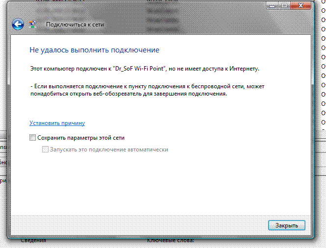

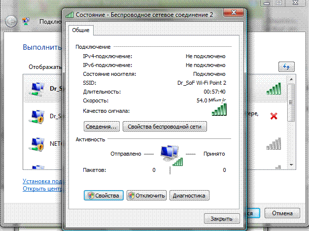

Возникла проблема на ноутбуке Aser Aspire 5920G, возможна проблема из-за обновлений скачаный Вистой. Пробовал удалять - не помогло.
Не пинговался localhost - писал ошибка соединения. Код ошибки 5.
Wi-Fi вроде в порядке, но не может подсоединиться к роутеру, не может получить IP. Хотя до этого все было нормально.
Я даже незнаю как подробнее описать проблему.
В центре управления сетями и общим доступом написано: Состояние подключения неизвестно. Не удалось запустить дочерюю службу.
Подскажите в чем может быть проблема.
Через некоторое время начал пинговаться.
Откат сисетмы не помог, пробовал перезапускать службы на некоторых пишет "Отказано в доступе. Код ошибки 5"
Подстажите уже несколько недель мучаюсь без интернета...

Тип файла: gif скрин.gif
(25.1 Kb, 26 просмотров)
Тип файла: gif скрин2.gif
(39.3 Kb, 22 просмотров)
Первые два действия не дали результата.
Восстановление не получилось ибо он сказал что файл не найден.
И в первом пункте он выдал что нашел испорченные файлы но Windows не может их восстановить.

Очень занятно вот это... на скриншотах
