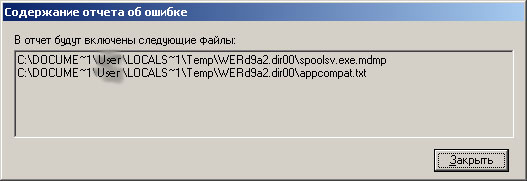

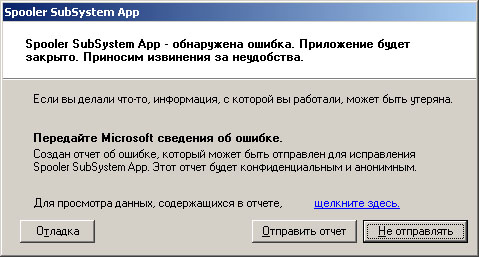

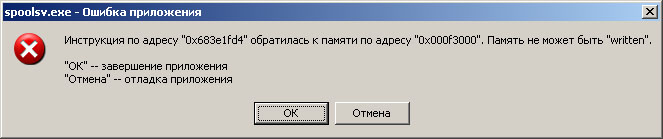

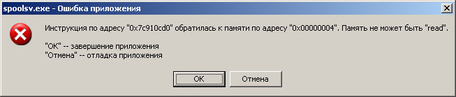

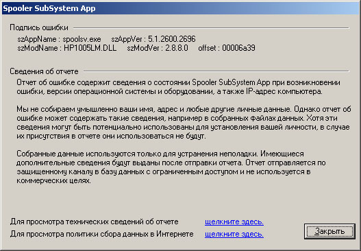

При загрузке все работает нормально, при печати несколько страниц выводит без проблем, а через некоторое время, видимо в зависимости от настроения компа он мне начинает выдавать то одну то другую ошибку: 1) Ошибка первого "типа": Иногда, при попытке отправить на печать вылазит сообщение: spoolsv.exe - ошибка приложения "ris1.jpg" (все картинки прикреплены ниже), если нажать в ней "Отмена" то тут же появляется еще одно сообщение об ошибке "ris2.jpg", если же и там нажать "Отмена" то больше ошибка не появляются, но все принтеры пропадают на две-три минуты, после чего они вновь появляются и все работает в штатном режиме как будто ничего и не было... 2) Ошибка второго "типа": Так же иногда, при попытке отправить на печать вылазит сообщение об ошибке "ris3.jpg" (Spooler SubSystem App - Обнаружена ошибка. Приложение будет закрыто. Приносим извинения за неудобства.). Что показано в данных содержащихся в отчете видно на "ris4.jpg", а технические сведения об отчете на "ris5.jpg" Обе эти ошибки появляются без какой-либо закономерности, т.е. печатаю нормально несколько страниц а потом захочет вылезет одна из этих ошибок, перезагружусь, опять попечатаю нормально какое то время и вылазит или эта же ошибка или другая... И при первой и при второй ошибке, в панели управления пропадают все принтеры, только при первой ошибке они через какое то время снова появляются как будто так и было, а при второй ошибке они исчезают и появляются только после перезагрузки. Буду благодарен за любые рекомендации и советы (кроме конечно выбросить комп или принтер). Чуть не забыл, точнее забыл но вовремя вспомнил, принтер: HP LaserJet M1005 P.S.: Дрова переустанавливал уже не один десяток раз, наверное всеми возможными способами... |

Профиль | Отправить PM | Цитировать MXMX, посмотрите рецепты в теме:
[решено] Ошибка "Подсистема печати недоступна" На скриншоте выбивает hp1005lm.dll, можете попробовать удалить ветку реестра HKLM\SYSTEM\CurrentControlSet\Control\Print\Monitors\HP LaserJet M1005 Language Monitor (для эксперимента). |
