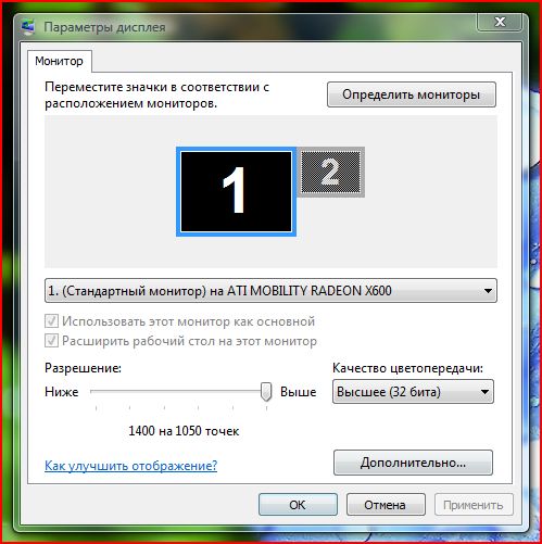

;(Всем привет.
Установил себе на ноутбук Samsung NP-X25 Windows Vista Ultimate 32 SP1. Родная ОЕМ- Windows XP Pro 32.

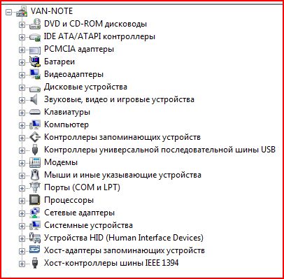

После установки оказалось, что в диспетчере устройств отсутствует монитор. Если вызвать параметры дисплея, то там отображается "(Стандартный монитор) на ATI MOBILITY RADEON X600".
Результатом такого корявого "недоустановления" монитора является то, что когда система отключает монитор (для энергосбережения и после скринсейва) исчезает только изображение с монитора, а подсветка не отключается !!!. В итоге быстрая разрядка батареи и неудобство из-за постоянного свечения монитора в темноте.
Родных драйверов под Висту нет и не будет - политика производителя. Поэтому я скачал с сайта Intel'a инф для чипсета (i915MP - Линейка 915 Express Mobility). Установка (с ключем -OVERALL) ни к чему не привела.

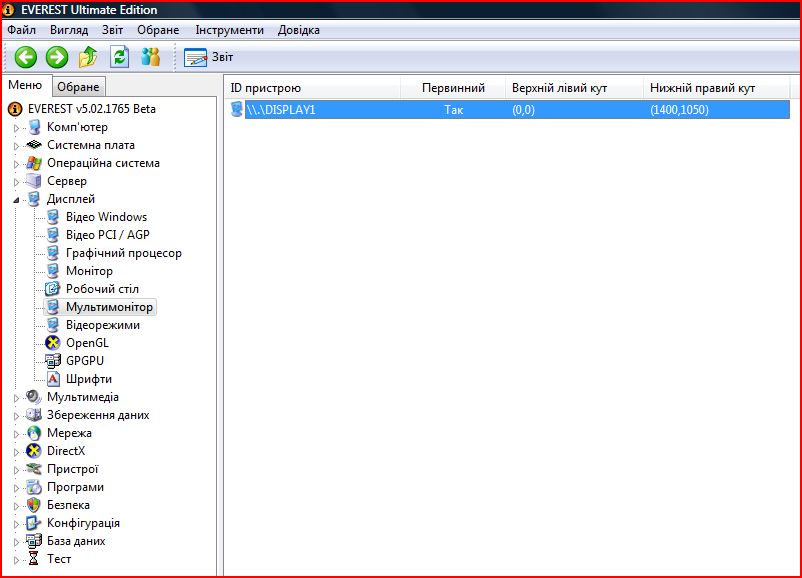

С помощью Everest мне удалось увидеть что монитора в системе действительно нет (вкладка с инфой просто пустая), а вот зато есть какой-то мультимонитор.

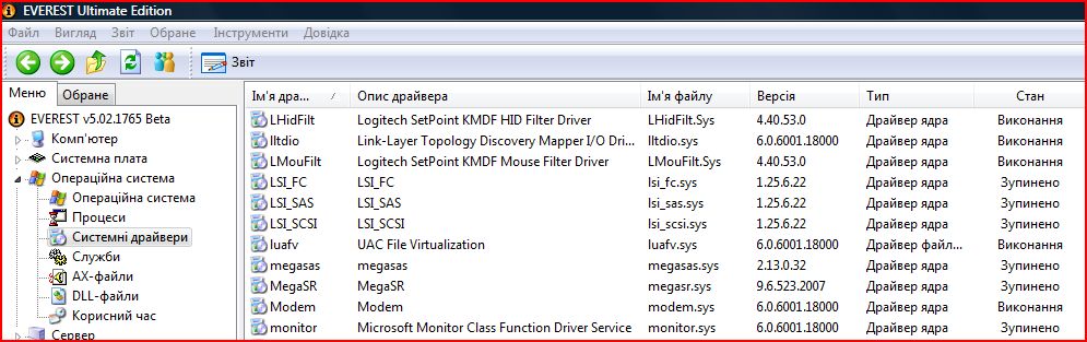

Тот же Everest говорит о том, что запущен драйвер vgasave (vga.sys) а драйвер vga (vgapnp.sys) остановлен.

У меня еще вот такая мысль есть. Оно ясно, что драйвера нету. Но я бы установил стандартный PnP драйвер, если бы мог получить доступ к устройству "монитор". Но ведь такого устройства нет в диспетчере задач ! Вот что меня вводит в заблуждение. Даже если винда и установила корявый драйвер - устройство "монитор" должно быть в списке диспетчера, а в описаниях его драйвера должно быть указано что устройство работает с ошибками.
Почему система вообще не видит такое устройство ? Почему в настройках дисплея кнопочка "монитор" недоступна ?
Может где-то в реестре порыться ? Может в биосе что покрутить ?
Кстати, один раз монитор появился в устройствах и ему был установлен драйвер Стандартный PnP монитор - и подсветка нормально выключалась. А потом что-то изменилось в системе (я не усек что) и снова стало коряво.
Может ли на это влиять тот факт, что система видит 2-а монитора, причем второй не подключен. Как удалить второй монитор и посмотреть что из этого выйдет ?

запущен драйвер vgasave (vga.sys) а драйвер vga (vgapnp.sys) остановлен. »
Система загружает vgasave, если стандартный драйвер не работает - у вас же нет стандартного драйвера. Чтобы оборудование правильно работало, нужен драйвер и никакие
