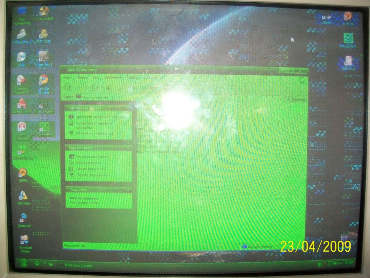

При включении компа, после того как он простоял несколько часов в выключенном состоянии, появляются странные "артефакты" на мониторе (см. фото) . После перезагрузки, проблема исчезает. Посмотрел видеокарту - конденсаторы не вздуты. Как можно устранить эту проблему? Конфигурация компа у меня в профиле. Драйвера видеокарты (если это важно) ATI Catalyst 8.12 AGP Hotfix(специально под АГПэшные видеокарты).

О каком перегреве может идти речь, когда
Цитата James Douglas:
При включении компа, после того как он простоял несколько часов в выключенном состоянии, появляются странные "артефакты" ...»
Тем более, что
После перезагрузки, проблема исчезает. »
Можно грешить на плохой контакт, некачественное (недостаточное) питание, даже на частичную потерю емкости какого-либо конденсатора.
Это
Посмотрел видеокарту - конденсаторы не вздуты. »
не факт.
Сколько лет ПК, в т.ч видеокарте?
Предлагаю в первую очередь проверить от другого БП, а также с другой в/картой.

Codru, ПК с 2004 года, блок питания менял осенью 2007 года, видеокарте где то года 2.

James Douglas, что ж у вас такой муар жестокий? может загнали монитор в неработоспособный режим?

Монитор на протяжении нескольких лет работает в разрешении 1152 на 864 точек, с качеством цветопередачи 32 бита, и на частоте обновления 75 Гц.

Gembird Delta ATX 350W
Gembird Delta ATX 350W »
Я бы поменял на нормальный, типа FSP.

То есть, велика вероятность, что моя проблема связана с "не самым лучшим" блоком питания?
То есть, велика вероятность, что моя проблема связана с "не самым лучшим" блоком питания? »
источником проблемы мог быть БП, теперь это уже симптом, вероятность излечения очень мала - похоже, хана одному из чипов. Возможно, микротрещина в плате, тогда есть шанс вернуть видяшку прогревом чипов феном. В любом случае, ваш БП я бы поменял на что-нить более приличное! Например, FSP, Hiper
