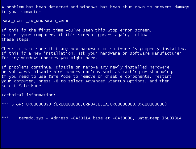

Ставил и nat не работало ничего. и после того как пару раз у меня на основной ОС выскочили экраны с ошибками мне расхотелось работать с этой программой.

termdd.sys - Драйвер устройства терминала
На компьютере с Windows может выводиться сообщение об ошибке: "STOP 0x00000050" или "STOP 0x0000008e"
Stop 0x0000007f Exception Handling Problem in Termdd.sys
