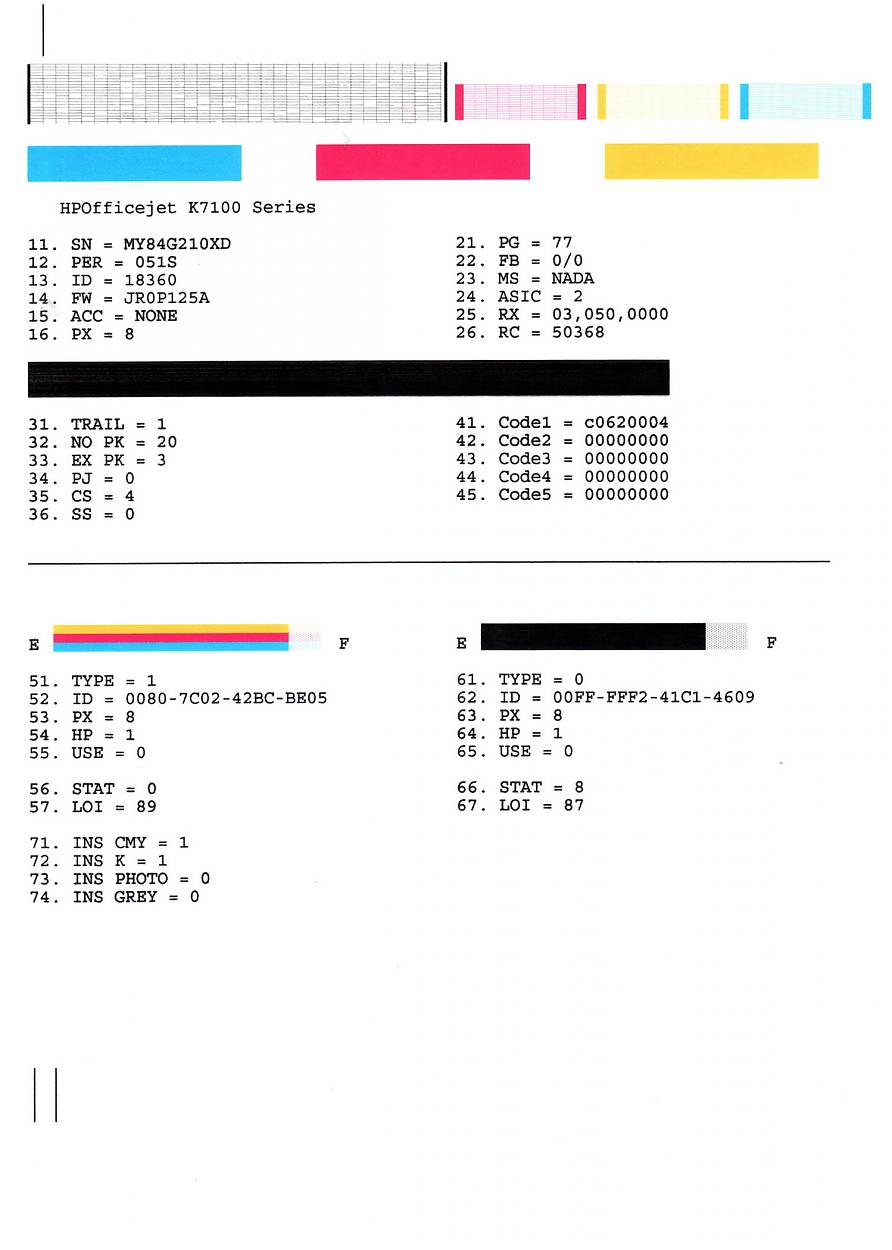

У меня такая проблема с hp k7100. Черный картридж 130 новый, фирменный. Принтер пишет: проблема с черным картриджем. Печатать с ним вообще отказывается. С одним цветным печатает. По весу чувствую, что 130 картридж полный. Да и на нем я отпечатал может с десяток страниц, не больше. Можно ли как то решить данную проблему, а то новый картридж жалко, да и стоит он не мало.

Тип файла: jpg 111.jpg
(86.2 Kb, 35 просмотров)
Цитата Gooch:
а в свойствах принтера уровень чернил что показывает? »
Показывает, что чернила на нуле.
Цитата Vasiliy83:
В этом случае ситуация иногда исправляется переустановкой драйверов. После этого свойства все равно показывают, что картридж пустой, но печатать можно... »
Пробовал переустанавливать дрова. Никакого эффекта.
Сегодня попробовал вставить свой картридж на другой аналогичный принтер. То же самое. От этого же принтера вставил картридж в свой принтер. Все работает.
При этом чужой картридж заполнен на половину.
Цитата Vasiliy83:
Я сомневаюсь, что по весу можно определить полноту заправки картриджа. Это скорее самовнушение... »
Специально пошел на работу к жене, и положил оба картриджа на весы. Мой тяжелее.
Да и при печати сервисной страницы показывает полосу с 80-90% заполнением черного картриджа. Кстати, при печати сервисной страницы, принтер использует черный картридж. Выкладываю скан этой странице. Может чем поможет для поиска решения проблемы.
