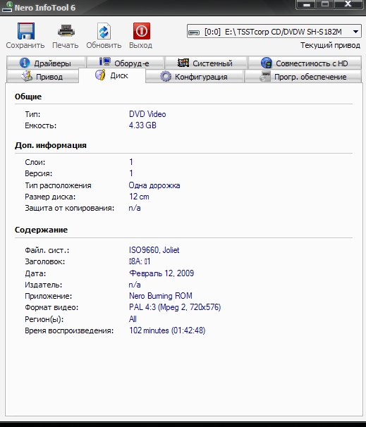

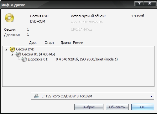

Профиль | Отправить PM | Цитировать А почему у меня дисковод записывает dvd-rw нормально, а когда нужно стереть или перезаписать, то пишет что диск не перезаписываемый!???
дисковод samsung sh-182m, записываю через nero 9. |

Профиль | Отправить PM | Цитировать Цитата 333Danya333:

Профиль | Отправить PM | Цитировать 333Danya333, что-то не того, интерфейса Nero-9 я не видел, но там должна быть где-то по опциям информация о диске, там пишется даже фирма изготовителя, поищите.
Прикрепленное вами окно это из Nero-9? Сомневаюсь я что-то. |

Профиль | Отправить PM | Цитировать Вот я нашёл там Nero InfoTool
