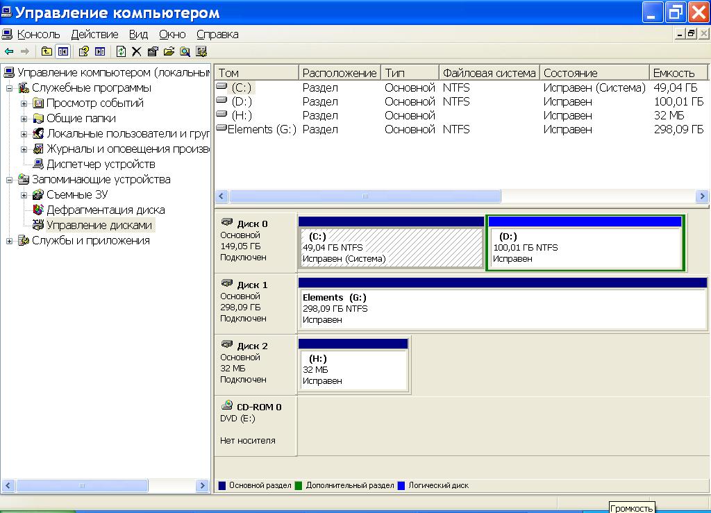

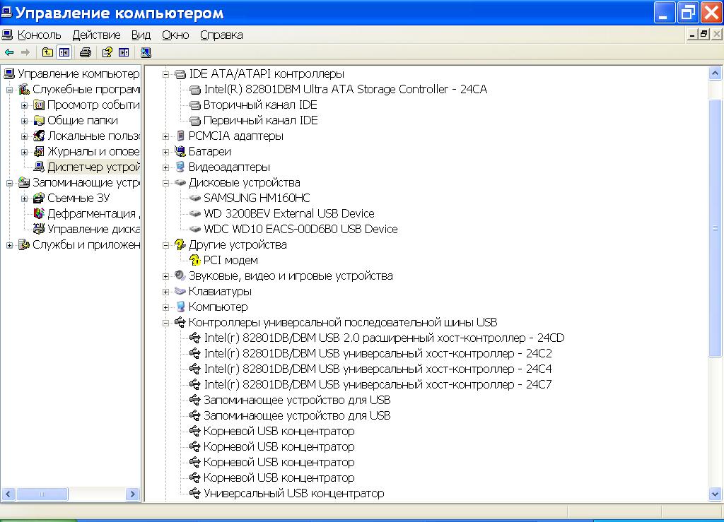

Доброго времени суток
Возникла проблема - подключал жесткий диск WD 1Tb в усб контейнере к ноутбуку DELL Inspiron 510m (матплата на I852 или I855) он виден только на 32 Мб, при подключении в том же контейнере по усб или сата к башне(обычному компу, матплаты на i845/i865/ip35) виден нормально. На ноуте биос обновлен до последней доступной версии А11 от 09.2005, если месяц не спутал.
Скриншоты с апплета "Управление компьютером" - диспетчер устройств oszone1.JPG (135.3 Kb), управление дисками oszone2.JPG (125.8 Kb), Winver - oszone3.JPG (28.0 Kb), Victoria - oszone4.JPG (101.2 Kb), отчет msinfo32 - system nfo.rar (81.8 Kb).
Режим адресации LBA48 доступен, винт на 320Г (USB WD elements 320Gb) виден нормально - вся область доступна.

Отправлено: 08:24, 17-11-2008 | #2
Сообщения: 10
1. - винт со своим бп, питание по usb не использует, про мощность - подкелючал и напрямую и через концентратор со своим питанием
2. - том нереально удалить - дает ошибку,НО виктория видит ранее созданный ntfs раздел на 957Г (те на все пространство). Partition magic не пробовал, но думаю результат тотже. На паре башен было такое - решалось переводом контроллера в расширенный режим, после этого видели полностью.

Сообщения: 10
Винчестер типа Western Digital WD10 EACS, Интерфейс SATA, формфактор 3.5" (на 2,5" пока вроде только 500Г)
ограничение 32 МЕГАБАЙТА, а не привычные 32ГИГАБАЙТА или 137ГИГАБАЙТ.
Контейнер с выхходами САТА и УСБ Б, производитель вроде SARATECH (точнее не реально указать)
Тот же винт, в том же контейнере не на ноуте виден нормально - те проблема в ноуте. Некоторые башни требовали перевода сата контроллера в расширенный режим, и винт начинал быть виден 1тб по сата и ec,? иначе на обоих интерфейсах 32МБ

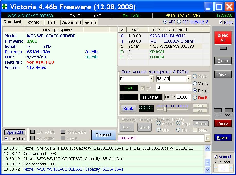

Сообщения: 10
Напрягает то что maxLBA 65133, что оч похоже на слово (65535), хотя о ЛБА16 не читал

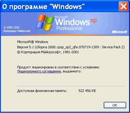

Благодарности: 19
ОС какая на ноутбуке, и соответственно какая на Башнях, где тестировался данный привод?
Отправлено: 14:47, 17-11-2008 | #7
Сообщения: 10
ОС - Winows XP SP2 на всех (просто не логично былоб говорить что оборудование работает скажем на линуксе, а на Windows не работает - не корректное сравнение, а начинать ХХХ стр флуда о сравнении ОС не хотелось бы)

Сообщения: 10
ref, спасибо, в виктория не показывает ограничение под HPA (вроде так зовется область), да и после ноута винт все еще виден нормально на др компах... Попробую на днях - как ноут в руки попадет - он просто не у меня.
Виктория на USB дает в основном только инфу и тестирование, но почти весь винт типа медленное 20-50мс (скорости не хватает шины), а по сата дает все нормально
