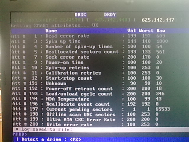

Тип файла: jpg smart_wdc.jpg
(85.6 Kb, 90 просмотров)

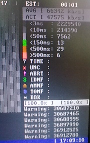

Тип файла: jpg result_mhdd.jpg
(54.7 Kb, 75 просмотров)
Western Digital WD3200BPVT 320 Гб
Диск можно спасти?
Скрины smart и результат скнирования mhdd.

Отправлено: 17:03, 12-09-2013 | #24
Сообщения: 46
Благодарности: 7
Цитата WSonic:
А смысл? Спасать нужно данные - пока диск жив. »
Да, данных нужных нет, ноутбук новый, успели поставить дрова на принтер и интер.доску. Диск уже не пригоден? И remap вряд ли спасёт?

Цитата WSonic:
Отнесите его в СЦ на замену ЖД по гарантии - так лучше будет. »
Пошлют в одно место --- 191 атрибут показывает, что включенный ноут с хардом пристукивали...
Отправлено: 20:54, 12-09-2013 | #27
Сообщения: 46
Благодарности: 7
Так, конечно, можно, но ноут придётся за 1000 км в Москву отправлять (прислали оттуда, видимо, туда и отправлять) и ждать, чуствую, пару месяцев не меньше. Поэтому, если случай с HDD не совсем безнадёжный и возможен вариант лечения диска, то мы лучше сами исправим. Но, если, такие случаи с диском непоправимы и через месяц или два он всё-таки навернётся, то, конечно, сдавать по гарантии. Подсказал бы кто, при таких показателях smart и скана диску долго "жить"?
Отправлено: 20:57, 12-09-2013 | #28
Аватара для Tau_0
Сообщения: 6211
Благодарности: 1393
Цитата Andrey N.:
если случай с HDD не совсем безнадёжный и возможен вариант лечения диска »
У WD порог реаллокейтов = 140. А на харде 05 текущее = 133, что ниже порога.
И это далеко не всё --- 197 немеряно кандидатов показывает... Это приговор.
Хард покойник или около того…
Отправлено: 21:21, 12-09-2013 | #29
Сообщения: 46
Благодарности: 7
Спасибо.
Цитата Tau_0:
У WD порог реаллокейтов = 140. А на харде 05 текущее = 133, что ниже порога. »
Это из опыта или в доках прописано?
