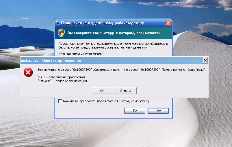

С недавних пор моя ХР SP2 при подключении к удаленному робочему столу посредством стандартного приложения Terminal Services client (mstsc.exe) стало сообщать следующее:
mstsc.exe - Ошибка приложения
Инструкция по адресу "0х10007390" обратилась к памяти по адресу "0х10007390". Память не может быть "read".
"ОК" -- завершение приложения
"Отмена" -- отладка приложения
При нажатии любой из любезно предоставленых кнопок происходит закрытие приложения Terminal Services client (mstsc.exe).
Но если не нажимать ни одну из кнопок, а просто отодвинуть эту табличку в сторону - можно спокойно работать. Но ведь это не дело! Как от этой ошибки избавится?
Прикрепляю изображение ошибки

Сет, очень странная инструкция - обращается по адресу, в котором сама же и находится
На вирусы давно проверялись?
Можно сделать проверку целостности системных файлов на всякий случай.

Сет, 6-ю версию клиента пробовали ставить? Или переустановить?

Сет, еще можно Пуск -> Выполнить ->
regsvr32 mstscax.dll
