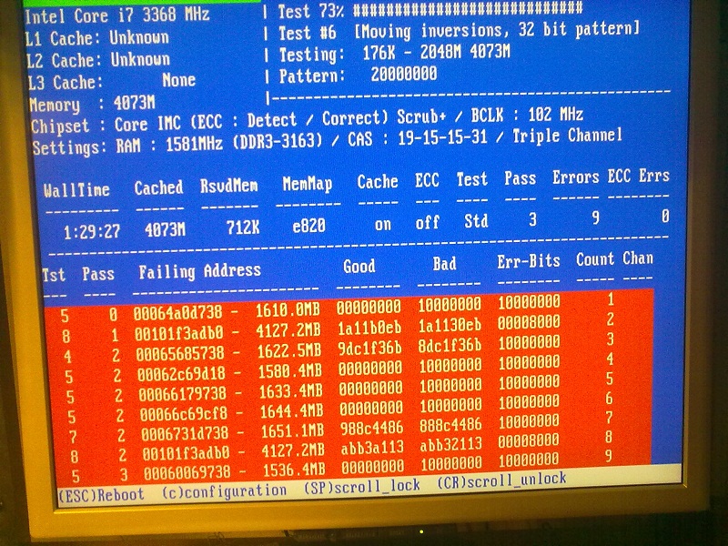

Ребят,выручайте.Итак состоялся долгожданный переход на 1155сокет.Конфиг-Asus p8p67pro B3,I5 2500K,4Gb Corsair CMX4GX3M2A1600C9,Radeon5770,3 террабайтных винта,Звуковуха Асус Д2,б\п Чифтек 400ваттный,Вин7 профессиональная 32бит.Суть проблемы:задолбали БСОДы(каждый раз разные,от 0х00000000 до 0х00000050) на ровном месте,память не может быть read.Ни одно включение без них не обходится.Память тестил,Ничего хорошего.Скиншот мемтеста и дамп ошибок прикладываю.Может ли это быть результатом нехватки мощности б\п?Разные калькуляторы считают по разному,но вроде как впритык должно хватать.Разгона пока нет,все настройки биоса по дефолту.поотрубал USB3.0 контроллер,IEE 1394,встроеный звук.

Профиль | Отправить PM | Цитировать yustas78, у данной памяти нестандартное питание - 1.65в, а в SPD модулей зашито 1.5, питание надо выставлять вручную из биос. И это озвучено на сайте. Я бы выставил сразу 1.7в.

Профиль | Отправить PM | Цитировать Питание, вроде как,определяется правильно.В биосе оно болтается от1,6-1,7в.Кто-нибудь сталкивался с гарантийным обменом оперативки?Как вообще выглядит данная процедура?

Профиль | Отправить PM | Цитировать 400 ватт в ДОС-е при тестировании памяти для такого БП и такой конфигурации вполне нормально, ошибок быть не должно. А вообще маловато. Надо хотя бы 500.
Цитата yustas78:
Отключи всё, что можно. Отключи все винты и загрузись с Live-CD, где есть тест памяти. Если нет, опять плохо - попробуй другой БП. И питание памяти всё-же поставь руками из биоса в 1.7 Если всё равно ошибки - нести в сервис надо сразу кит. Принеси им тест памяти и пусть при тебе протестируют им планки. Если у них всё будет нормально ну тогда они могут отказать (хотя ты можешь вернуть без объяснения причин в течение 2 недель, но не думаю, что это сработает) |

Профиль | Отправить PM | Цитировать Итак,отключил винты,выдрал звуковую карту.Результат неутешителен-похоже что всё-таки память.После 15 минут начинают лезть ошибки.выставил 1.7в,ошибки полезли со второй минуты.Понесу в гарантийку...

Профиль | Отправить PM | Цитировать Был в сервисе,отдал на тестирование.Оно,конечно,ничего не выявило.Прогнали круг мемтестом,все работает.Но память мне поменять всё-таки удалось,надо отдать должное менеджеру ДНСа.Взамен взял OCZ3OB1600LV4GK.С новой памятью тоже как-то всё мутно.Из-под ДОСа,при попытке запустить мемтест и на прежних и дефолтных настройках запускается как придется.Т.е при появлении экрана мемтеста уходит в ребут.Запустиься может со второго-третьего-четвёртого раза и проходит меметест без ошибок,при всем подключеном оборудовании.В линпаке то вываливается в конфиге с одним винтом на 2-3 минуте,то сейчас при 3 террабайтниках и зувковой карте,частоте 4300 почти час,вот уже,работает нормально.Мистика какая-то.Надо Кризис,чтоли, поставить.Потестить в работе.Блок питания,кстати,во время линпака,чуть-теплый.Не более 40-50 градусов.Можно-ли как-то косвенно судить о его нагрузке по температуре?Как мне кажется ,чем сильнее нагружен проц,тем сильнее должен греться б\п.Или это говорит лишь о добротной системе его вентиляции?
5 часовой линпак в полной конфигурации (отключен встроеный звук и IEE 1394,настройки по дефолту) ,и включеным турбобустом, пройден без ошибок,что хоть как-то радует...Частота ,правда, по умолчанию, определяется как 1097МГц |
