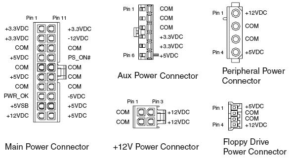

Профиль | Сайт | Отправить PM | Цитировать Всем доброго времени суток, прошу прощение что редко пишу времени почти нет...
)) Значит так что я проделал и что я увидел. После того как купил тестер понял что не умею им пользоваться, нарыл в нете как проводить кое какие измерения всё что я пока измерил это напряжение на матери куда торкается БП. Делол я это очень странно(на мой взгляд): подключил БП включил питание замкнув контакты на матери иголкой перевернул мать и с обратной стороны(где обычно это всю спаивается) торкол тестером. Результаты: я нашёл в нете небольшую картинку на которой написано где сколько и чего должно быть, так вот там где на картинке 3.3V у меня 1.4V(максимально); там где 5V у меня 1.6V(максимально); там где 12V у меня 6.4V(максимально). Измерял только Main Power Connetor and +12V Power Connetor. Ещё кое какие наблюдения в верхнем правом углу очень сильно начал греться полевой тронзистор.... Южный мост вообще странно ведёт себя, иногда включаешь 5 мин поработала и всё до него не дотронуться а иногда может работать и по пол часа и нечего не будет. Если я делал не правельно измерения объясните пожалуйсто как их надо делать так как в нете ничего толкового не нашёл... |

Совет: (не поймите превратно) для "тренировки", что бы точно убедиться - померяйте напряжения на выводах разъема питания для IDE устройств(там подключается привод и винт по питанию). Там четыре контакта. Два средних - общий(-). Два крайних это +5 и +12V. Такие же они будут заниженные. И...померяйте напряжение сети 220V (тестер в режиме переменного тока)- это для того что бы проверить и сеть и правильность замеров. И...возьмите батарейку на 1,5...4,5V и померяйте ее напряжение тестером(тестер в режиме постоянного тока). |

Профиль | Сайт | Отправить PM | Цитировать Напряжение на выходе разъема питания для IDE такое же т.е. там где должно быть 5v у меня 1.6, там где 12V у меня 6V... Сеть то же проверял всё в норме
