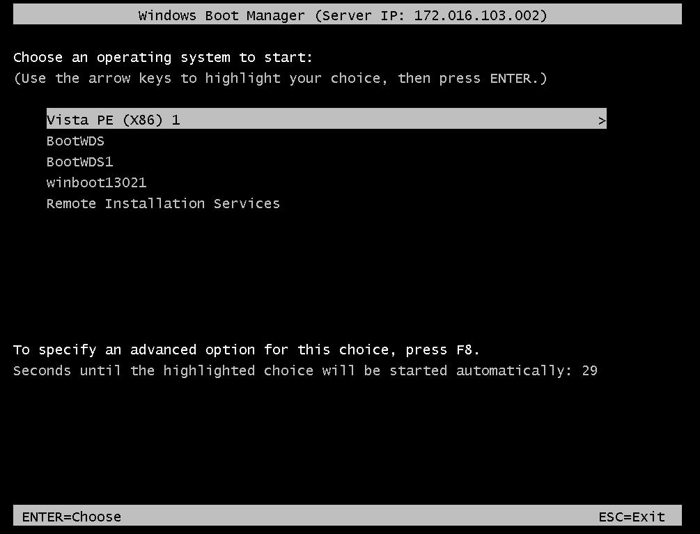

Профиль | Отправить PM | Цитировать Добрый день.
Изначально я пошел сразу "двумя путями" деплоймента, а надо было определить один) Проблема была в том, чтобы "стянуть" образ загрузочный с WDS сервера, затем "стянуть" образ уже установочный с того же сервера. А сделать это можно так: 1) Вычленить из оригинального(читай - с диска с Вистой) WIM образа Boot образ. 2) Этот бут образ положить на ВДС сервер. 2а) Туда же положить (не просто скопировать в папку, а средствами WDS) установочный образ. 3) При загрузке машины "пациента" жать F12. 4) Выбрать загрузочный образ, который сам потянет за собой установочный образ. Потому как при загрузке по F12 на экране мы установочного образа не увидим, а увидим образы только загрузочные!!! (во множественном числе, потмоу что у меня WDS сервер в смешанном режиме, и XP ставит "чисто RIS средствами", и Висту) Вот на 4-ом пунткте я долго кружил. Спасибо swdukk, всё разъяснил. На снимке список моих образов, половина из них тестовые. |
