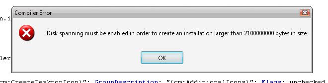

Сами полюбуйтесь...
Что ОНО от меня хочет? Куда это пошел я на?.. Всего-то хочу инсталлс для 6-гигабайтного фолдера создать со сжатием. Вобщем, объясните мне где эту опцию включить. А лучше скажите как средствами ISSI создать инсталлс, разбитый на несколько bin'арников + exe-дроппер. Прошу-сь!!! ![]() Скрин ошибки: |

Профиль | Сайт | Отправить PM | Цитировать Это значит, что размер, максимальный размер исполнимого файла Inno Setup Может создать не больше чем - 2100000000 то есть не больше 2,1 Ггбайта, а больше даже Windows не поймёт, скажет, что исполнимый файл не может быть, больше, какого-то размера, 2,1 гбайта. Нужно разбить компилируемый файл на части по 21000000000, или меньше, создадутся файлы:
setup.exe setup001.bin setup002.bin и т.д. столько сколько хватит разбивки, аналогично, как WinRar, разбивает на тома, по запрограммированному размеру, (Думаю ты понял) вот код: ...

... DiskSpanning=yes ; Разрешает разбивку SlicesPerDisk=1 DiskSliceSize=2100000000 ; Здесь можно изменять размер на меньший, но НЕ БОЛЬШИЙ... DiskClusterSize=4096 ; Сколько в кластере байт, для рационального заполнения при сборке ReserveBytes=0 Compression=lzma/ultra SolidCompression=yes ... Хочешь, пиши в личку, вышлю хорошие методички по созданию Инсталях для Inno Setup, обязательно почту скинь туда, на этой неделе вышлю... Ну или сюда напишу, как их создавать! Хотя поищу может и сюда ещё прикреплю! Размерчик архивчика небольшой ~185 Кб, а инфы достаточно! Помог?! Что нужно сделать?! )))) |
