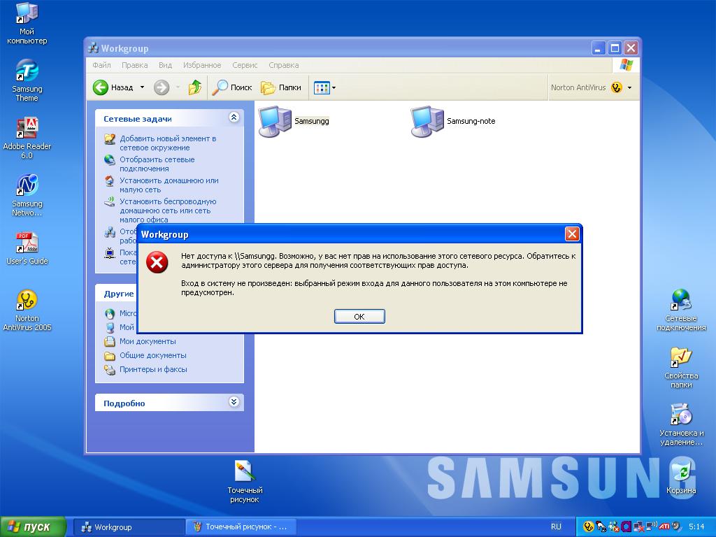

При попытке зайти на локальный компьютер выскакиевает окошко с сообщением "Нет доступа к ... Возможно, у вас нет прав на использование этого сетевого ресурса". В чем может быть причина?
