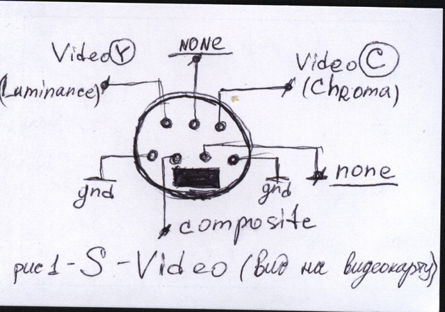

Я посмотрев распайки пришёл к выводу, что мне нужен один шнур в мой 7 pin выход на видеокарте, а именно: 4 pin s-video на тюльпан Или я не прав? |
