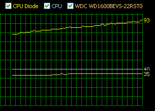

Купил себе ноут, но радовался не долго. Всплыла проблема ноут отключается сам, после двух недель поисков и различных прогонов установил причину. Идет перегрев, но перегрев с хитрицой. По показаниям датчиков на CPU=40-45 град С, а вот на CPU diod- температура растет до критических 100 градусов при которых и отрубается. Обновлял биос дважды, не помогает. Не знаю как с этим бороться подскажите. В сервис носил ничего не выявили. Перегрев не всегда идет, работаешь целый день и хоть бы малейший намек, а вот стоит выйти из спящего режима так он иногда и заявляет о себе. приходится постоянно следить за температурой.

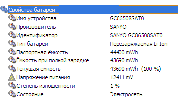

Но это так (к сожалению). Он не заряжается. Он "виден". В евересте до сих пор стоит износ 18%. Кстати, а гляньте кто какое напряжение питания показывает эверест. У мну показывает примерно 8300 mV.

вот такое напряжение у меня см. вложение.
Ноут куплен в марте и батарея используется регулярно.
