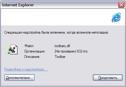

Некоторое время назад при попытке закрыть окно браузера стало всплывать окно с прикрепленной картинки. Что ни нажимай - следующим появляется запрос "отправить отчет об ошибке". программа закрывается.
странным образом это происходит не каждый раз, а примерно 1 из 10. Как появилось впервые - не знаю, за компьютером сидел чужой человек. Не подскажете, что это и что с ним делать? |

Профиль | Отправить PM | Цитировать 1. Cкачайте утилиту CureIT и запустите полную проверку всех дисков в безопасном режиме. После этого следует просто перегрузиться в обычный режим.
2. Скачайте AVZ и HijackThis 3. Распакуйте архивы avz4.zip и HiJackThis.zip. 4. Отключите восстановление системы, закройте все программы, включая антивирусные программы и firewall, оставьте запущенным только Internet Explorer. 5. Запустите AVZ и обновите базы (Файл - Обновление баз). Выберите из меню Файл -Стандартные скрипты и поставьте галку напротив 3-го скрипта и нажмите "Выполнить отмеченные скрипты". После выполнения скрипта обязательно перезагрузите компьютер. 6. Запустите AVZ. Выберите из меню Файл - Стандартные скрипты, поставьте галку напротив 2-го скрипта и нажмите "Выполнить отмеченные скрипты". 7. Запустите HijackThis. В появившимся бланке, с пользовательском соглашением, нажмите на кнопку I Accept.. Нажмите на кнопку "Do a system scan and save a logfile". 8. Вложите в сообщение файлы логов (из каталога AVZ\LOG и HijackThis), всего должно быть 3 файла: virusinfo_syscure.zip, virusinfo_syscheck.zip, hijackthis.log Доп-но, но необязательно: Можете скачать и запустить Online Solutions Autorun Manager Дождитесь окончания сканирования, нажмите на 3-ю кнопку в меню (Export). Сохраните отчет в формате log, запакуйте в zip и прикрепите. |

Профиль | Отправить PM | Цитировать Blast, ошибку на скрине тоже видел, там дело м.б. не только в тулбаре
a-lian, cureit у вас может не качаться, если доступ по ftp протоколу закрыт (через прокси напр. ходите), по OSAM - это пока бета версия, вопрос можете задать на http://forum.online-solutions.ru/ Ждем логов AVZ и HJ |
