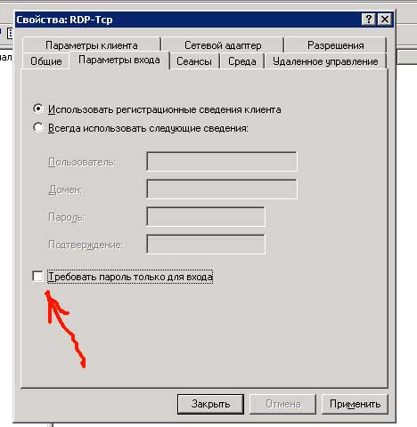

Тип файла: jpg Untitled-1.jpg
(56.4 Kb, 94 просмотров)
http://forum.oszone.ru/attachment.ph...1&d=1196340471
это случаем не то, что нужно?
update: и это не помогло
