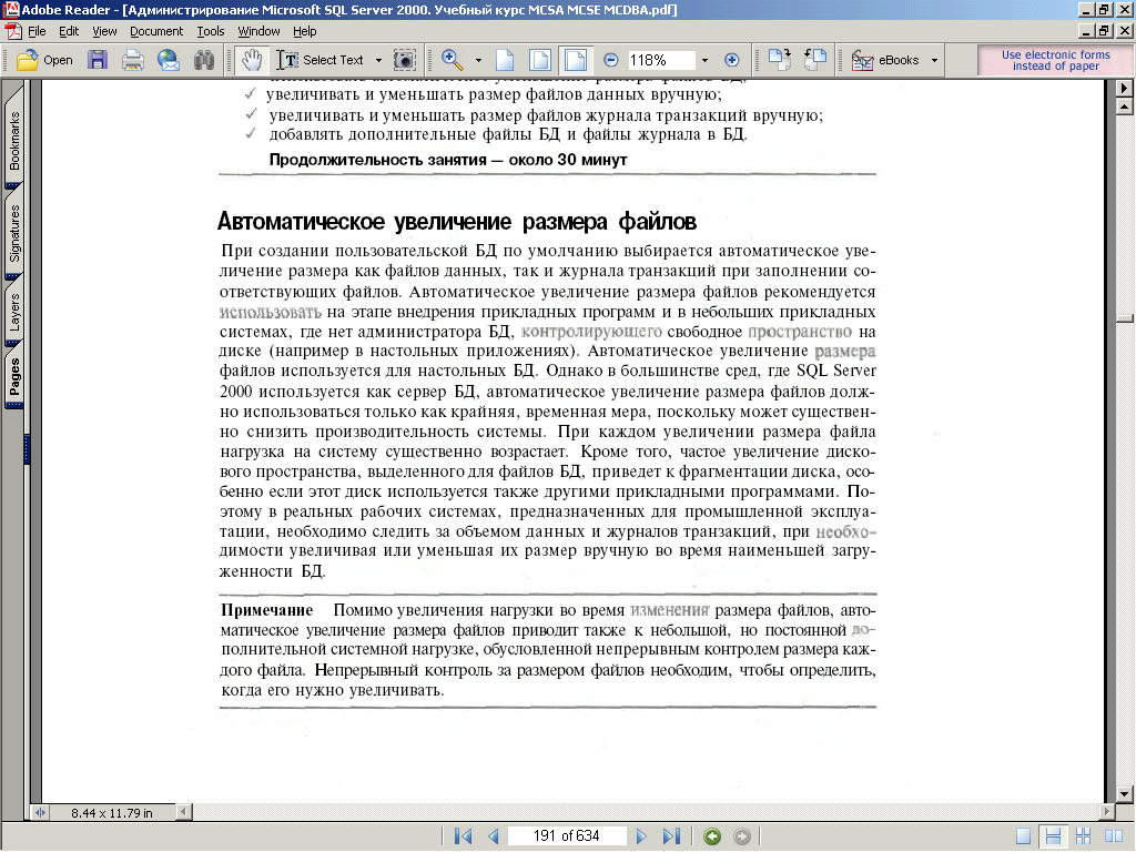

Доброго времени суток! Последнее время, на некоторых корпоративных базах, на моем SQL Server 2000 сильно разрослись файлы транзакции логов. Вот и надумал их урезать: Свойства базы - Транзакции логов - Максимальный размер файла. Поставить там ограничение гектар на 10 (при условии, что сам файл данных весит 2,7 GB). Вообще, сейчас работает связка 1С8.0 - SQL Server 2000.
Вопрос следующий... Поскольку, я урезаю файл транзакции логов впервые, подкажите, нет ли там каких подводных камней или нюансов, которые необходимо знать. Сейчас размер файла транзакции логов (в одной из баз) равен 50 ГБ, порежу до 10 ГБ. Как долго будет идти процесс обрезания? Потребуется ли ребут SQL? Удалятся наиболее старые логи или не факт? Как вариант, рассматриваю переход на схему восстановления Simple. В этом случае логи всех завершенных транзакций должны автоматом делиться. Как долго будет идти процесс смены схемы восстановления? Заблочится ли база на это время? Потребуется ли ребут SQL? P.S. Умную книгу почитал, но такие нюансы освещены плохо. ![]() Спасибо. Жду авторитетных мнений. |
