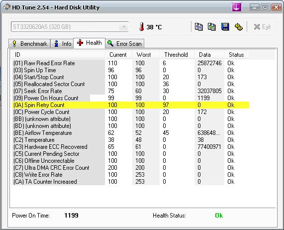

Тип файла: jpg SMART.JPG
(59.3 Kb, 22 просмотров)
ShellL, вот что мы видим на вкладке Health...
Что это значит все???

Magnetio, Spin-Up Retry Count - число повторных попыток раскрутки дисков до рабочей скорости, в случае если первая попытка была неудачной. Если значение атрибута увеличивается, то велика вероятность неполадок с механической частью.
Seek Error Rate *КРИТИЧЕСКИЙ* частота ошибок при позиционировании блока головок. Чем их больше тем хуже состояние механики и/или поверхности жесткого диска.
я так понимаю - ваш случай, понаблюдайте за этими параметрами
