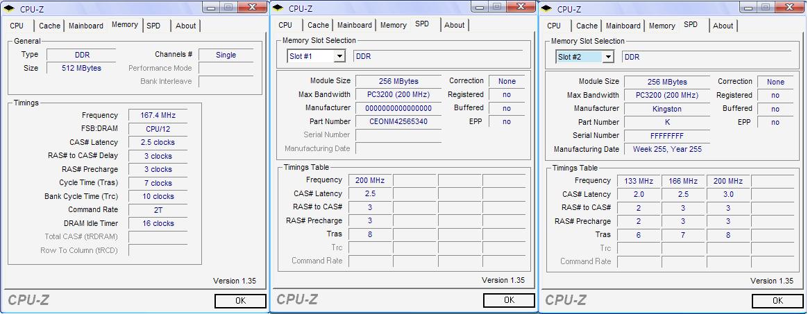

Кстати, у меня 2 по 256 стоят одна неизвестной компании какой-то а вторая Кингстон. И в CPU-Z показывает что они работают в сингле, как сделать их в дуал и можно ли?

Тип файла: jpg ddr.JPG
(101.5 Kb, 28 просмотров)
вот скрины, мож поможет

ktak, Знач не суждено им работать в дуале, у меня стояли 2 полностью одинаковые планки и работали в дуале, эту опцию в биосе ищи. А ты сам сказал, что планки разные
Частота памяти должна выставляться там же, где и частота процессорной шины, у меня это раздел Voltage Control, а тайминги в разделе Advanced Chipset, по умолчанию они стоят как "by SPD", переведи в "manual" и выставь нужные значеня. Уменьшая их ты ускоряешь, т.е опять же "разгоняешь" озу, уменьшая ты замедляешь ее, но при этом может быть откроется новый горизонт разгона по частоте
