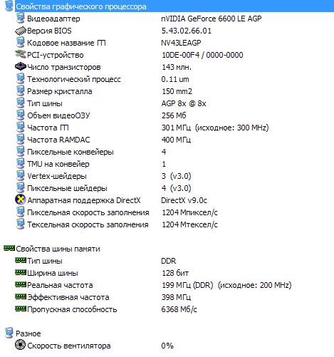

Аватара для SergioZ87
Сообщения: 40
Тип файла: jpg 6600 LE.JPG
(41.3 Kb, 28 просмотров)
Я незнаю где искать маркировку чипов. Вот скрин в Эвересте.
Сообщения: 40
Снимал кулер с видюхи...............ревизия А4.............В RivaTuner разогнал : ядро 450 Мгц (номинал 300), может можно было и больше но слайдер стоит в конце. а память 497 Мгц (номинал 400)...........Разгон на уровне драйвера.........................Вот такой вот разгон.
