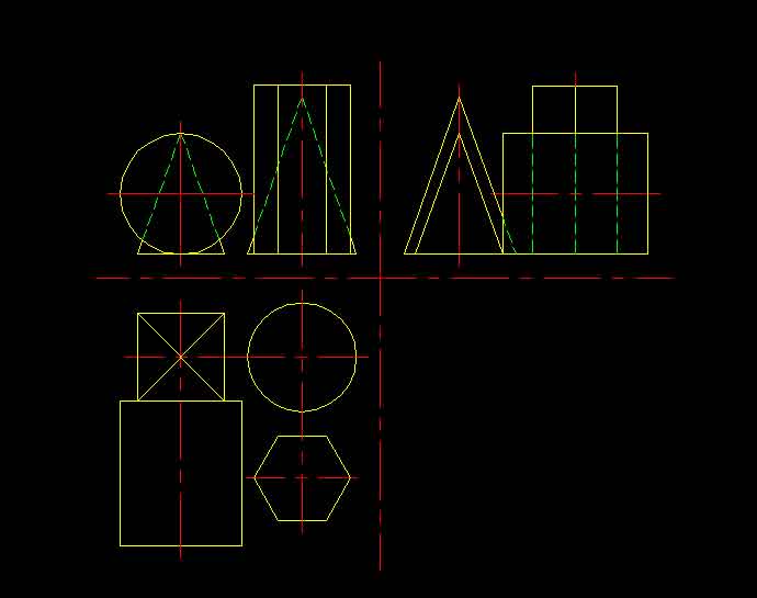

Я пошел учиться на прогроммиста. У нас в техникуме есть такое "замечательный" предмет как ЧЕРЧЕНИЕ. Учитеь нас мучал два месяца свои дом. работами. Наконец та он разрешил все делать на компьюторе. Я ничерта не понимаю по этому предмету. Слуышал на уроке слово "изометрия" . Вообшем мне надо здать 4 работы в пятницу. Я смотрю на эти работы и туплю как гайка.
Чертим ось Х и ось У. В нижнем левом углу вид сверху. В верхнем левом вид збоку и наконец в верхнем правом (Я точно не могу понять что это за вид. И еще к (например цилиндру) надо нарисовать объемный вид. мне нужна программа каторая может это все зделать. Требования: Очень легкая в использование.

Вот задание. В архиве 2 фото. 1- исходный матерьял. 2-как надо делать со всеми четырмя фигурами. Но там нету обьема.

Цитата Plutonium 239:
наконец в верхнем правом (Я точно не могу понять что это за вид. »
В верхнем правом обычно вид с другого бока, который перпендикулярен первому боку.
2 - сделано с ошибками, оттого и вопросы преподавателя.
На верхнем правом виде не пририсовано среднее и левое ребро призмы, стоящей за цилиндром. По изометрии я бы сказал, что пирамида одной высоты с конусом, тогда их верщины должны на виде совпадать, а ребра пирамиды пойдут не параллельно боковым сторонам конуса. Удобнее и лучше сделать их (пирамиду и конус) равной высоты.
Если призма и конус равной высоты (по левому верхнему виду), то почему на верхнем правом они разной высоты?
На верхнем левом еще хуже: Цилиндр должен выглядеть в виде круга перед пирамидой, явно меньшего диаметра, чем высота пирамиды. высота, опущенная из крайней правой точки этого круга должна попадать в угол основания конуса.

Тип файла: jpg Untitled-1.jpg
(15.6 Kb, 33 просмотров)
Цитата verdix:
Plutonium 239, Вот задание. В архиве 2 фото. 1- исходный матерьял. 2-как надо делать со всеми четырмя фигурами. Но там нету обьема.ВложенияЧерчение.rar (561.5 Kb, 7 просмотров) »
Так будет выглядеть твой ответ
