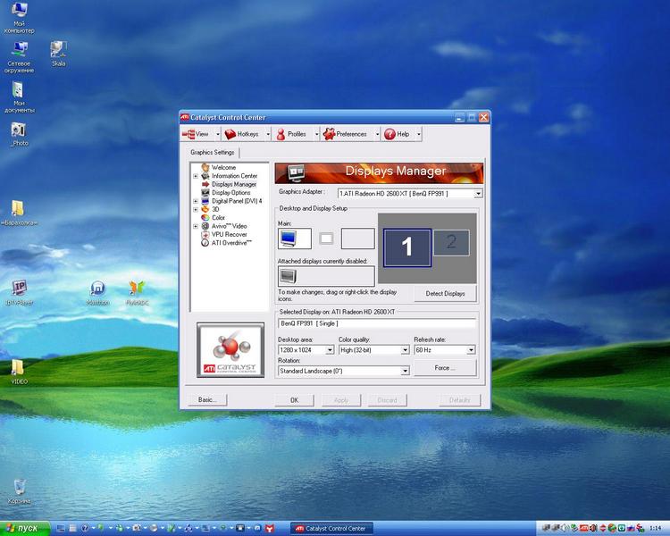

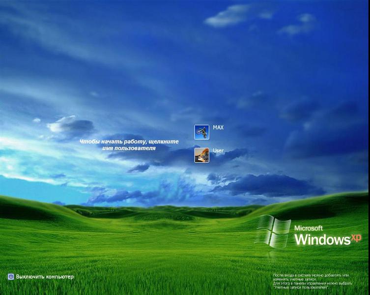

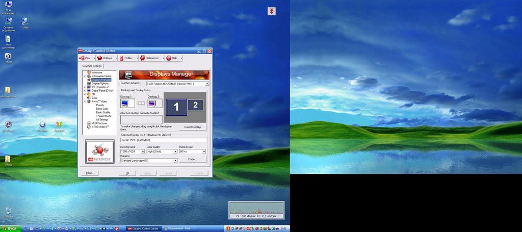

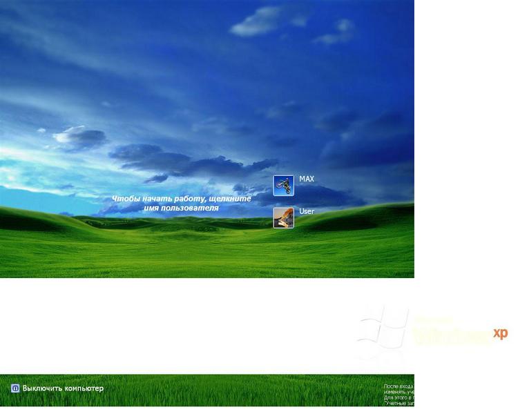

Аватара для dj911
Сообщения: 6
Тип файла: jpg Display1_ССС.JPG
(62.5 Kb, 45 просмотров)
Тип файла: jpg Display1_Logon.JPG
(38.4 Kb, 38 просмотров)
Тип файла: jpg Display2_ССС.JPG
(58.1 Kb, 38 просмотров)
Тип файла: jpg Display2_Logon.jpg
(50.4 Kb, 34 просмотров)
Глюк покажется ещё прикольнее, если в ССС расширить рабочий стол на 2 дисплея.
Тогда картинка становится такой, какой должна быть.
