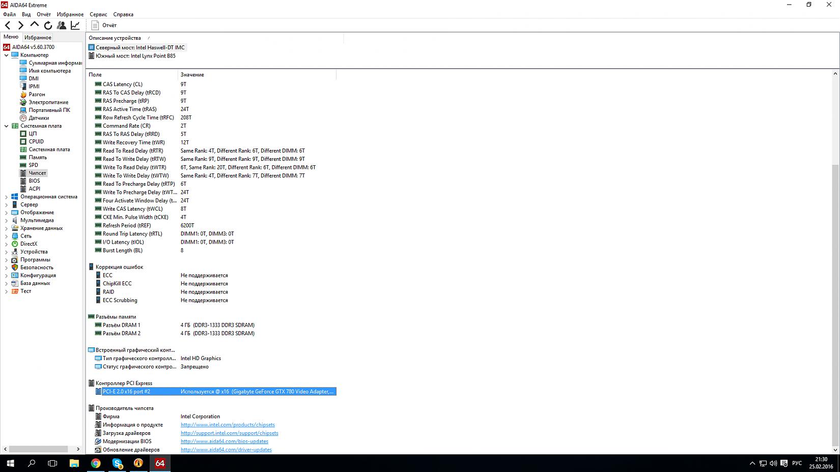

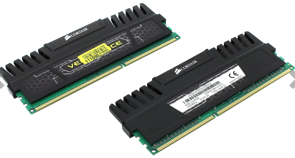

Новый участник Сообщения: 17
Профиль | Отправить PM | Цитировать skrnn, Пробовал по разному по одной, в разные разъёмы или по 2 в разные разъёмы. Ничего не вышло. Буду ждать что-бы друг дал свою ОЗУ.

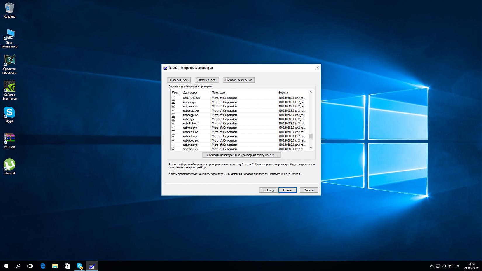

DRIVER_VERIFIER_DETECTED_VIOLATION (c4) A device driver attempting to corrupt the system has been caught. This is because the driver was specified in the registry as being suspect (by the administrator) and the kernel has enabled substantial checking of this driver. If the driver attempts to corrupt the system, bugchecks 0xC4, 0xC1 and 0xA will be among the most commonly seen crashes. Скажите, где Вы скачали эту версию системы? Выложите дамп ядра, по малому дампу ничего не определить. |

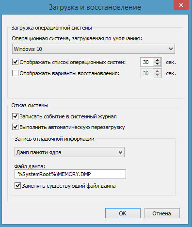

Профиль | Отправить PM | Цитировать skrnn, Вот два. Один полный а другой дамп ядра. Интересно в полном дампе ядро пишется?
Последний раз редактировалось СергО____, 26-02-2016 в 19:11. Отправлено: 16:25, 25-02-2016 | #128 |
Ветеран Сообщения: 865
Профиль | Отправить PM | Цитировать СергО____,

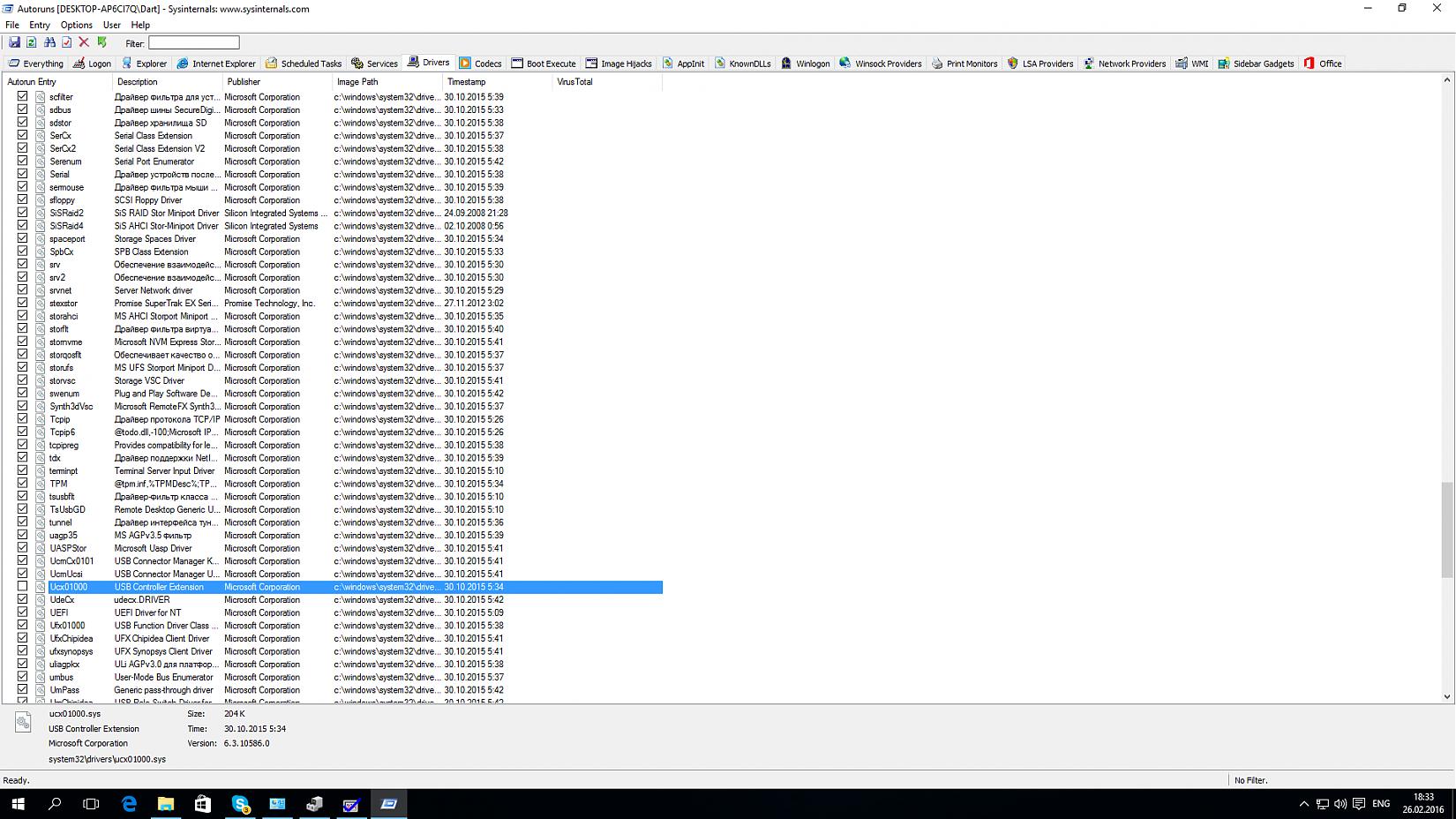

Это мини дампы. Дамп ядра и полный дамп имеют другое имя, например, MEMORY.DMP, размер дампа ядра в несколько тысяч раз больше Вашего, а полный может достигать 30GB. В них виновником значится все тот же драйвер ucx01000.sys DRIVER_VERIFIER_DETECTED_VIOLATION (c4) Probably caused by : ucx01000.sys ( ucx01000!UsbSleepStudy_RegisterPdo+44 ) Система его признает своим FileDescription: USB Controller Extension LegalCopyright: © Microsoft Corporation. All rights reserved. Ваш драйвер имеет несколько больший размер по сравнению с моим, но у нас, наверное, и контроллеры разные. Что-то он с Вашим железом конфликтует. Давайте попробуем его пока отключить. Как в этом случае поведет себя система? |
Отправлено: 18:55, 25-02-2016 | #129 |

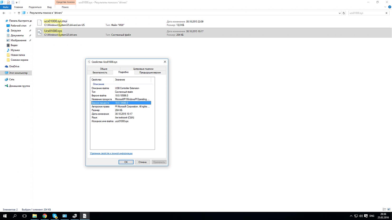

Профиль | Отправить PM | Цитировать skrnn, Удалить не получается. А возможности отключить нету так как его нету в диспетчере устройств. Какая у вас версия ucx01000.sys?
