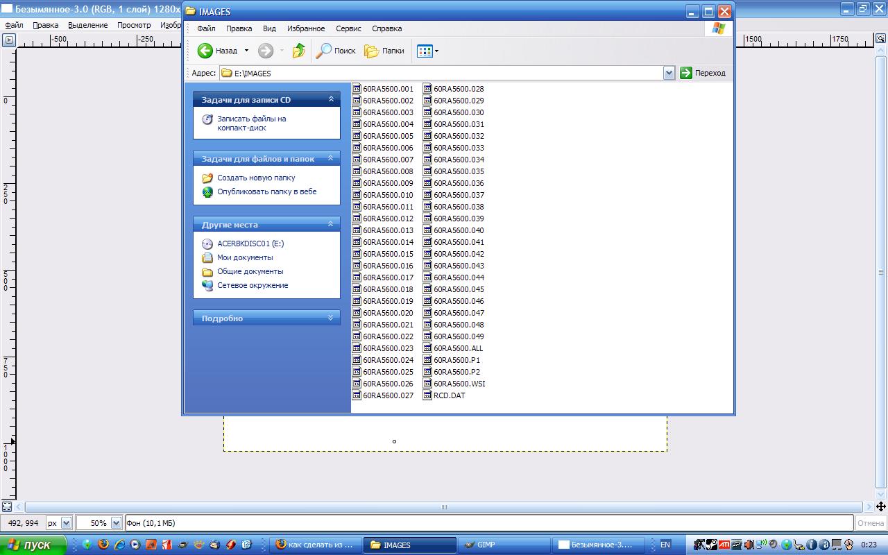

Новый участник Сообщения: 5
Профиль | Отправить PM | Цитировать В папке patch,как я понял,лежат дрова. Что в images - см. картинку.

Ветеран Сообщения: 20133
Профиль | Отправить PM | Цитировать booro, В общем так. Насколько я понял это есть файлы восстановления твоей винды. Ищи программу на диске (видимо в папке "patch"), которая это дело распаковывает.
Файл RCD.DAT похоже это ReceveryCD Мысли взяты ТУТ и из имён файлов 60RA5600.xxx Заметь, твой бук Аcer5601. Очень близко. Короче не спеши. Внимательно и интуитивно поищи прогу на винте или СД к расширению WSI Например Norton GHoSt = расширение GHS Думаю владельцы АСЕРОВ подскажут больше. Пока всё что смог ответил. Может меня позже допрёт ![]() |

Компьютерный шаман Сообщения: 2910
Профиль | Сайт | Отправить PM | Цитировать booro
Это типа Ghos`овского образа. Диск сделать не получится. Можно взять обычный диск с Home sp2 OEM и переделать его в Acer Home sp2 OEM. Этот виндовс не будет требовать активации после установки (естественно, только на родное acer`овское железо). Ключик надо брать не с пуза ноута, а вытянуть любой утилитой из родной установки. Royality ключик, с которым ставится система, не соответствует тому, что на наклейке. В принципе, достаточно заменить следующие файлы: Кроме PIDGEN.DLL и SETUPP.INI файлы надо упаковать в каб`ы или же, удалить их запакованные аналоги и положить все в незапакованном виде. А, еще можно посмотреть содержимое системного раздела. Если там есть в неповрежденном виде папка I386 - то это и есть Acer`овская винда. Но, некотрых фалов может нехватать. Вот ссылку в дополнение нарыл: http://oemhelp.fatal.ru/links.html PS По идее, должны и английские подойти, главное, чтобы от ACER |
