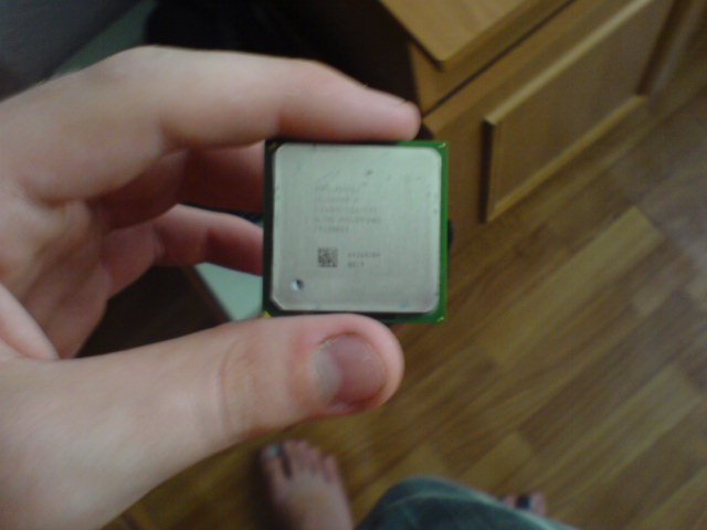

Сообщения: 103
Тип файла: jpg DSC00191.JPG
(42.8 Kb, 13 просмотров)
По последним данным:
при включении спикерфон на мат плате не пищит (хотя подключен). менял БП - та же ситуация. Обгорелость на процесоре легко оттерлась.
Мать Asus P4P800X
Обсмотрел всю мать - конденсаторы не всдулись, все норм. Физ повреждений не замечено...

Цитата KukMan:
Мать Asus P4P800X >>>
Именно оно самое... Если сразу при включении питания сильно нагревается микросхема южного моста чипсета (северный тоже горит, но гораздо реже), так что палец не удержать, мост сгорел. Лечится или перепайкой микросхемы, или заменой материнки. На работе в таких случаях мы просто меняем материнку на другую.
