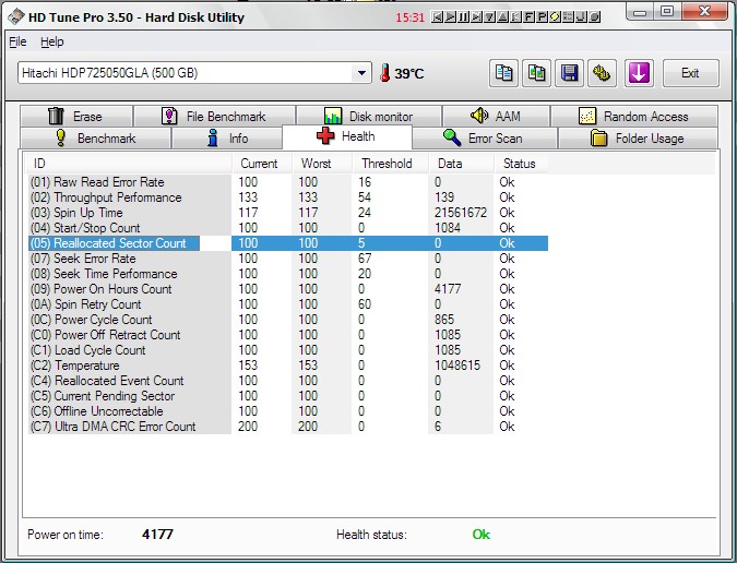

Посмотрите S.M.A.R.T.-информацию, например с помощью HD Tune (вкладка Health). Особое внимание к параметрам "Reallocated Sector Count", "Current Pending Sector", "Ultra DMA CRC Error Count". Можете скриншот сделать или скопировать в текстовом виде (в программе есть для этого кнопка).
При наличии ошибок в журнале событий приведите их в соответствии с этими инструкциями.

Цитата Petya V4sechkin:
Посмотрите S.M.A.R.T.-информацию, например с помощью »
всё нормально, у меня HDTUNE pro есть, там никаких проблем
Выложите, посмотрим.

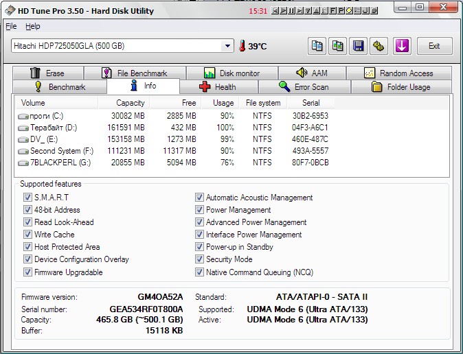

Отправлено: 11:58, 20-03-2011 | #6
Сообщения: 10
Тип файла: jpg 2011-03-21 19 22 06.jpg
(99.1 Kb, 23 просмотров)
Тип файла: jpg 2011-03-21 19 21 58.jpg
(114.0 Kb, 20 просмотров)
Выложите, посмотрим »
Смотрите.

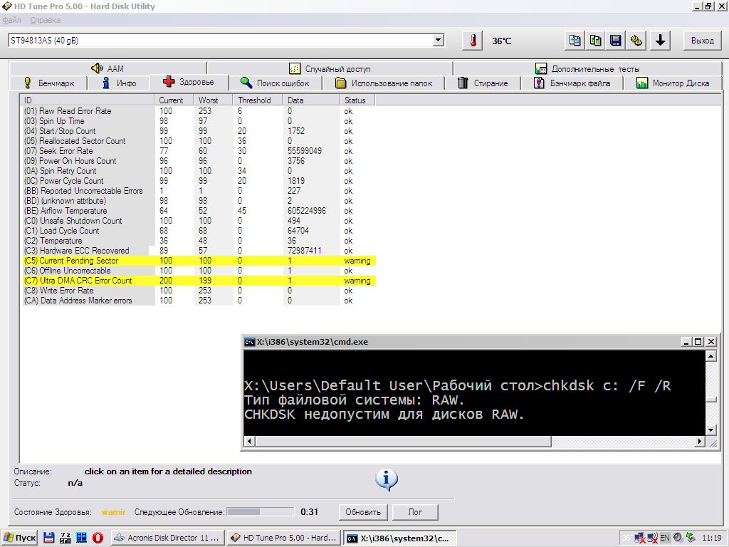

Тип файла: jpg hdd.jpg
(113.7 Kb, 25 просмотров)
Ноутбук выключился и больше не загружается. При запуске выдает ошибку загрузки операционной системы (стояла ХР). Запустился с флешки. Программы вроде Acronis диск видят, но в строке "Файловая система" стоит "Не отформатирован". ChkDsk тоже не хочет работать, HD Tune выдаёт два предупреждения (на скрине).
Соответственно, несколько вопросов.
Можно ли безболезненно вернуться к состоянию ДО слёта ФС?
Что означают выделенные предупреждеия?
Имеет ли смысл дальше мучить этот жесткий диск, или стоит задуматься о новом?

Цитата ab.random:
Программы вроде Acronis диск видят, но в строке "Файловая система" стоит "Не отформатирован" »
Аккуратней со старым Акронисом. Он (версия около 9, вроде) не корректно работает с разделами больше 128 ГБ.
