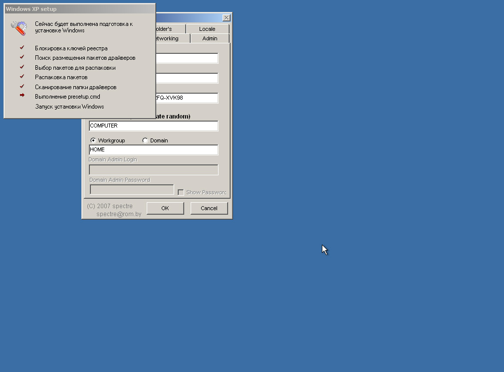

Адднон реализует идею редактирования файла конфигурации программы установки windows(winnt.sif) непосредственно перед запуском графического этапа установки системы. Впервые это было реализовано комрадом fantik в аддоне Changer, который, к сожалению, более не развивется что и побудило меня к написанию своего аналога.
Функционал был несколько расширен. Кроме того аддон полностью независим от каких либо иных аддонов, т.к. весь функционал "FakeSetup"реализован собственными средствами. Аддон подменяет оригинальный setup.exe в дистрибутиве своим, а после выполнения манипуляций с файлами конфигурации возвращает оригинальный setup.exe на место и запускает собственно процесс установки. Если в %SYSTEMROOT%\system32 будет найден файл presetup.cmd он также будет запущен на исполнение перед оригинальным setup.exe. Кроме того оставлена возможность запускать программу из presetup.cmd, тип запуска определяется автоматически. Способ применения - положить в папку "Addons" UpdatePack'a. WSEx.xx - самостоятельный аддон. Z_WSEx.xx - версия для использования совмесно с Z_DRV_INST или "Gui-интегратор пакета обновлений и адонов" от Boa Soft. Аддон совместим с пакетом обновлений для SP3 Версия 1.22 от 14.02.2008 - Добавлена возможность полностью отключить модуль работы с реестром. - Параметры раскладки теперь прописываются один раз, потом их можно менять. - Из кода вычищены все отладочные прибамбасы, никаких мифических вкладок больше не появится. - Сделаны нормальные EditBox’сы для ip-адресов, правда, пока не везде. |
