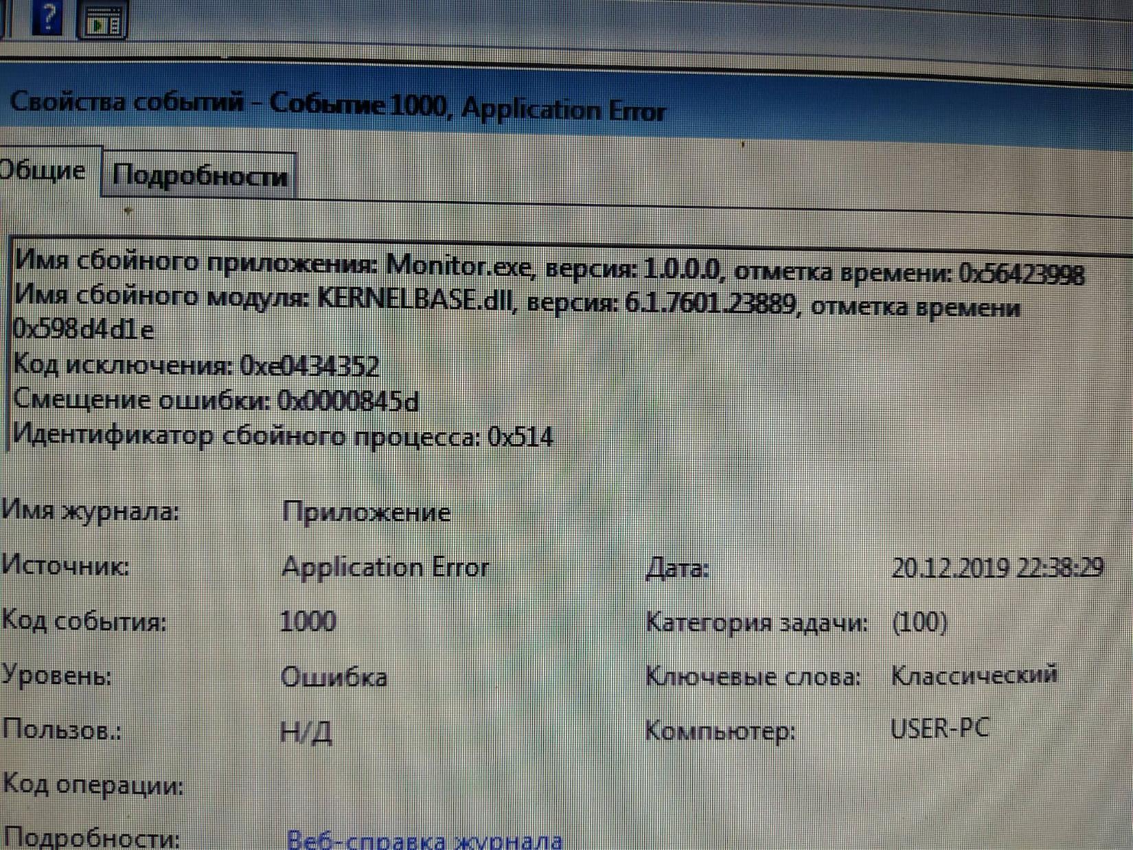

есть программа для автоматизации на заправочных колонках(МЕТАН)программа показывает в каком диспансере стоит машина,сколько было заправка. работает с sql server, случилось какие то обновления в компе windows 7 x32,после обновления не запускается этот программа,висит в диспетчер задачах.
1)переустановка Net Framework не помогло.
2)танцы бубном в регистре не помогло.
3)откат система не помогло.
4)формат и переустановка виндовс не помогло.
логи на кртинке.

cybermes, можете сделать лог Process Monitor следующим образом:
  1. запустите Process Monitor;
  2. попытайтесь запустить проблемную программу, чтобы получилась ошибка;
  3. сохраните лог: меню File -> Save -> PML-формат;
  4. заархивируйте и выложите на файлообменник, например dropmefiles.com.

Petya V4sechkin, вот, нечего не понятно

cybermes, Process Monitor -> меню Filter -> Reset Filter.
