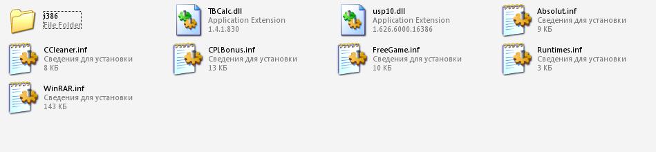

Есть несколько inf файлов с папкой I386 если запускать эти файлы то все устанавливается
Вопрос : как автоматизировать процесс для Автоустановки ?
скреен прилагается . В папке i386 находится 744 файла

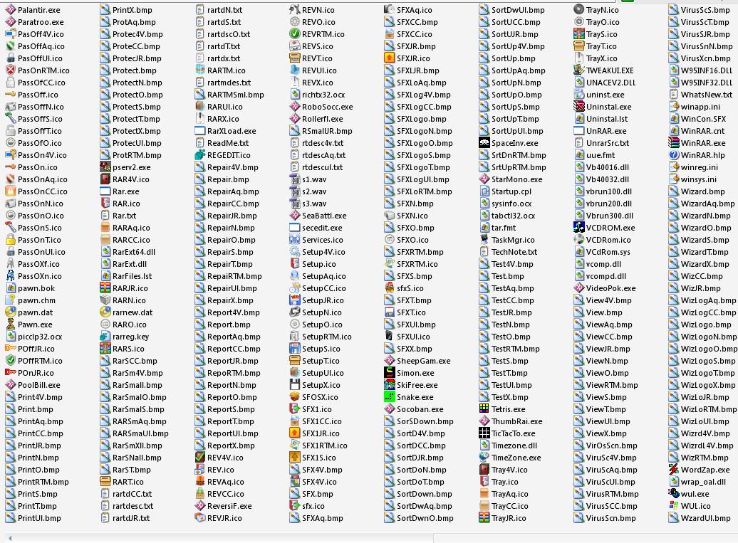

ты скреен видел ?
и так буду говорить точней
1) есть несколко программ и дополнительных файлов которые должны будут установлены
2) создана папка с названием i386 туда скопированы ВСе нужные файлы для этого файлы
3) созданы несколько файлов inf которые являются связанными с файлами в папке под названием i386
4) при запуске inf файлов идет установка программ путем копирования файлов из папки под названием i386 в папки программ
5) а также создаются нужные ярлыки
и так вопрос как автоматизировать этот процесс
заранее говорю папка на скрине не является дистром WinXp просто в inf файлах указан путь наподобие \i386
в первом скрине inf + папка i386
во втором скрине содержимое папки i386

А инфы инсталлятся очень простой строкой:
%SystemRoot%\System32\rundll32.exe setupapi,InstallHinfSection DefaultInstall 132 X:\vashINFFile\file.inf
