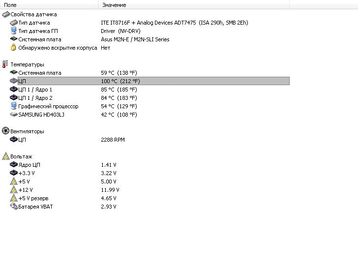

Профиль | Отправить PM | Цитировать Будьте добры, подскажите мне как снизить температуру процессора. поможет ли активное охлаждение или надо менять кулер на процессоре.
Если кто знает какая нормальная температура работы процессора Athlon 64X2 с частотой 6000+, какой кулер будет лучше поставить. |

Профиль компа в студию!!! Особенно, какой радиатор стоит. Процу, мягко говоря, как в бане. Для серии А64 Х2 5ххх-6ххх температура ядра может варьироваться в пределах от40 до 60 градусов. Так что проверь качество соприкосновения проца и радиатора, наличие термопасты (в виде тоненького слоя!) Если система охлаждения пассивная, срочно поставь вентиль на неё и вытяжной вентиль ОБЯЗАТЕЛЬНО на заднюю стенку) |

Профиль | Отправить PM | Цитировать Кулер Foxconn NBT-CMAM23B-C, да проверял уже и качество соприкосновения проца и радиатора, наличие термопасты, всё путём вроде.
Может кулер неподходит? |

Судя по картинке у фокскона, радиатор добротный, как раз для Атлона) Температура должна быть как минимум в 2 раза ниже. Попробуй, прогони какой-нибудь простенький тест для проца (типа, создать небольшой архивчик, мегов на 10). В этот момент пощупай радиатор, только аккуратно, не обожгись ) Затем выключи комп, и потрогай радиатор ещё раз, если он стал горячее, чем был при рабочем компе, то контакт хреновый. Дальше по обстоятельствам (либо вправляем руки, либо меняем радиатор). Кстати, если есть возможность, померяй температуру внешним термометром (любой мультиметр с внешней термопарой) Есть еще одно предположение: неисправность датчика температуры матери. Попробуй посмотреть через осд панель в эвересте версии выше 4.20 температуры ядер отдельно и температуру ЦП общую. |

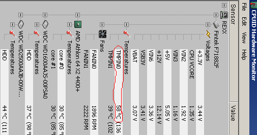

Профиль | Отправить PM | Цитировать Всем привет! Вопрос такой: что-то непонятное творится с темпой AUX и что это за темпа? Где стоит датчик? У кого-нить такое было и как с этим бороться?

Профиль | Отправить PM | Цитировать Было. Это виртуальная температура несуществующего датчика. Не обращайте внимания.

Профиль | Отправить PM | Цитировать Но самое интересное то, что её можно регулировать с помощью SpeedFan'a (speed 3), если вы не смотрели скрины, то гляньте. И вот я не понял, что за обороты изменяет speed 3? Заметил ещё, по-моему, что при
уравновешивании темпы АУХ, то в целом темпа тоже падает (система, цпу). Или мне показалось... |

Как и сказал DVDshnik, "живые" (существующие) датчики так температуру не измеряют, это точно. Судя по скринам, температура системы и ЦПУ не изменяется при изменении Speed3 и выравнивании температуры AUX. Вопрос, какая именно модель материнской платы? Вентиляторов на ней подключено 3 штуки, если верить SpeedFan'y в разъёмы SYS FAN, CPU0 FAN (CPU1 FAN - непонятно, что это за разъём такой, обычно на материнских платах 1 разъём под вентилятор процессора), AUX1 FAN. На материнской плате могут быть, в зависимости от производителя и класса материнской платы, следующие разъёмы для вентиляторов: CPU FAN, SYSTEM FAN, POWER FAN, AUX1 FAN, AUX2 FAN.... ну и так далее. Например, материнские платы ASUS Maximus series позволяют подключать помимо 6-ти вентиляторов ещё и внешние датчики температуры (2-х пиновые терморезисторы), соответствующие этим вентиляторам (можно повесить на радиатор/чип охлаждаемого вентилятором устройства). Да и реальная температура устройства не может так резко скакать (цикл скачков аж больше 170*С). |
